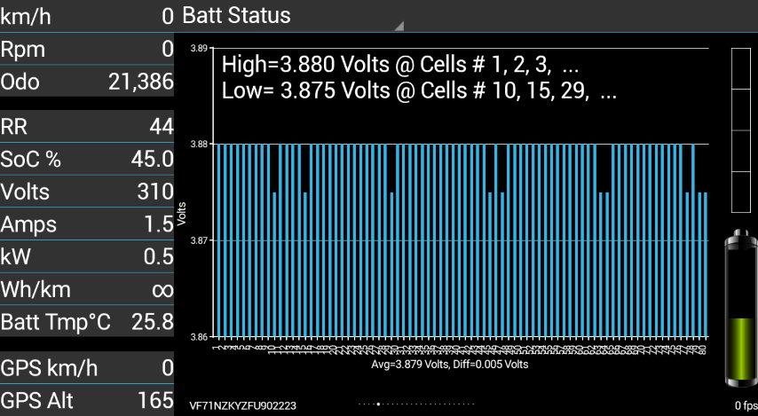

Dados para os "grafistas" comentarem o possível estado do pack, tirados ao fim da primeira viagem com 45% soc
canion
canion

O que salta a vista são esses 45ah.... :dance:

Esses 45Ah são mais que os estimados (erradamente) pelo meu carro. Não fosse o Leaf ter mais células e esse clone teria mais capacidade de bateria que o meu velhinho Leaf de 2011.

45,2 Ah é recorde aqui no fórum, acho eu. Nunca antes apareceu aqui no fórum um clone com tanta capacidade, comprovada via EvBatMon.
