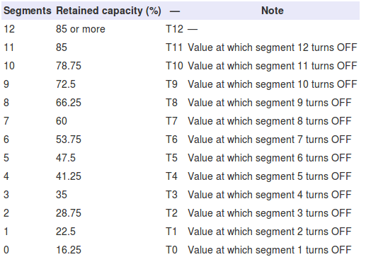

A perda de 4% em 10 dias é em princípio um sinal que vai continuar a cair. Se juntares a isso o ridículo contador de cargas rápidas e lentas, é certinho que foi feito reset ao controlador dessa bateria (é impossível ter feito apenas 35 cargas lentas na vida). Se isto for verdade, a queda acelerada de SOH é o controlador a reajustar a capacidade mostrada à real.
Com 8 barras, o teu SOH tem de ser muito inferior aos 74,91% do primeiro print (isso é território de 10 barras!), no entanto se a realidade for a das barras, deve estabilizar em breve.
A relação número de barras vs. SOH é a seguinte:
http://www.electricvehiclewiki.com/Batt ... y_Behavior
Deves por isso continuar a esperar uma queda do SOH. Se estabilizar acima dos 60% está coincidente com a indicação das barras, se continuar a cair, .... :?

Não sou a pessoa mais entendida nestes assuntos, no entanto, do que vou "absorvendo" no fórum pude aperceber-me que pela informação prestada pelo LS, deverias ter a indicação de 10 barras na degradação da bateria.
Afirmo isto pois o meu Leaf de 24, também é um Mk1 e conforme apresentado na tabela anterior e tendo em conta que o meu LS apresenta valores de 74,35% em Março deste ano tem as 10 barras.

Claramente fez reset ao LBC. Aconselho um teste da tomada para verificar a capacidade efetiva da bateria e uma foto das barras de capacidade. De certeza que mostra 8? É que para o SOH indicado devia ter mais. Um reset ao LBC também faz reset às barras.
