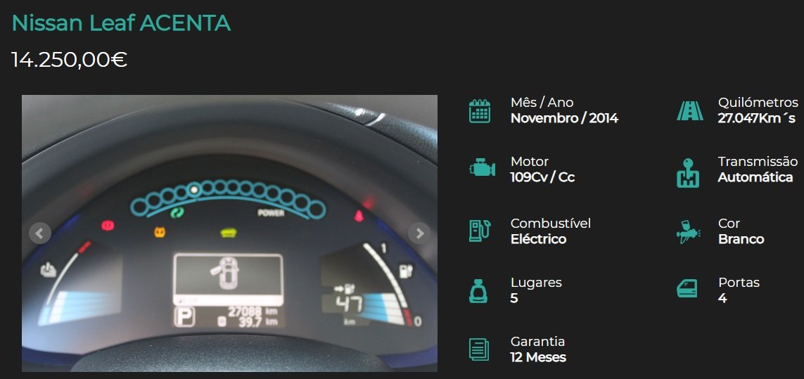

sendo um Leaf24, a garantia são 100.000km ou 5 anos.
Sendo o carro de Novembro de 2014, a garantia acabou/a este mês.
Portanto, esqueça a garantia.
Sobre os Kms, pode tentar ver no papel da inspecção do ano passado (4 anos) os kms indicados se fazem sentido.
Pode também ver no registo do carro, as revisões anuais se os Kms batem certo.
Também pode com o VIN ver na Nissan se os Kms fazem sentido.
Num VE, mais importante que os kms é o estado da bateria e este, aparenta ainda ter as 12 barras.
Mais detalhe sobre o estado da mesma, só com o LeafSpy.
Tendo poucos Kms, o carro pode ter estado muito tempo parado.
Se for o caso, ao começar a circular, vai ajustar-se e poderá começar a perder as barras.
Por exemplo, conheço quem tenha um Leaf24 de Dezembro 2014, com 180.000km e 10 barras (em vez das 12).
Pelo valor pedido, creio que consegue um Leaf30, com menos anos e eventualmente ainda na garantia.

No geral concordo com o mafgod, parece demasiado bom para as 12 barras. É fazer uma leitura com o Leaf Spy, se o SOH andar pelos 85% ainda arriscava (estará prestes a perder uma barra e mesmo isso é bastante bom para a idade), senão poderá ter levado uma marretada nas barras
Não acho é que consigas um 30kWh por estes valores.
Diria até que um mk2 por muito menos que isso será difícil de encontrar.
Primeira missão: arranjar alguém que vá contigo ver o carro com o LS

A foto mais importante é esta:
Muitos stands/vendedores "esquecem-se" desta foto.
As barras de saúde são aquelas em curva mais à direita ao pé do símbolo da bomba de gasolina. Tem 2 barras vermelhas e 10 brancas. (vê-se mal a separação das barras porque a foto está um pouco desfocada mas vê-se que chegam até ao topo do espaço delas)
Se as barras forem reais a saúde da bateria estará entre 100% e 85%, o que é muito bom para um carro de 2014.
Os quilómetros são muito poucos face à idade do carro mas não será o mais relevante.
Como foi dito, ao fim de andar um pouco com o carro, se o valor da saúde levou "reset" voltará ao normal.
Se puder fazer um teste de 1 dia com o Leaf Spy verá o SOH a descer rapidamente como aconteceu comigo.
