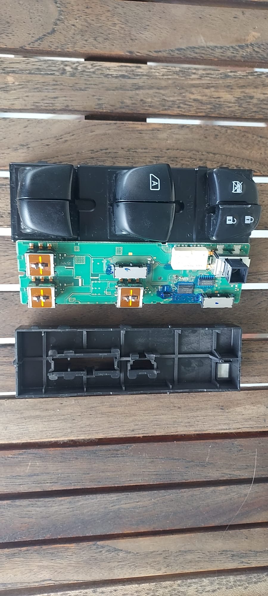

Fica aqui um problema que tive esta semana com o Leaf de 30kW.
O vidro do condutor abria sem problemas mas para fechar era necessário fazer alguma força no botão e várias tentativas para o vidro fechar.
Após abrir a caixa de comando reparei que o interruptor do vidro do condutor é do tipo reóstato e diferente dos outros 3 vidros.
Foi apenas preciso colocar um pouco de spray e levar o reóstato várias vezes aos topos para ficar como novo.
O botão para trancar/destrancar as portas tb é do mesmo tipo pelo que se tiverem problemas é proceder do mesmo modo.
Deixo a foto da placa.
Se necessitarem de algo, disponham.
