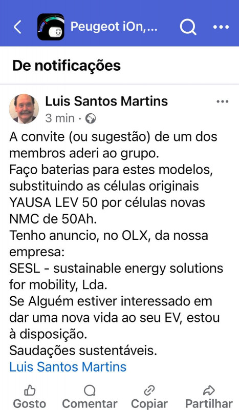

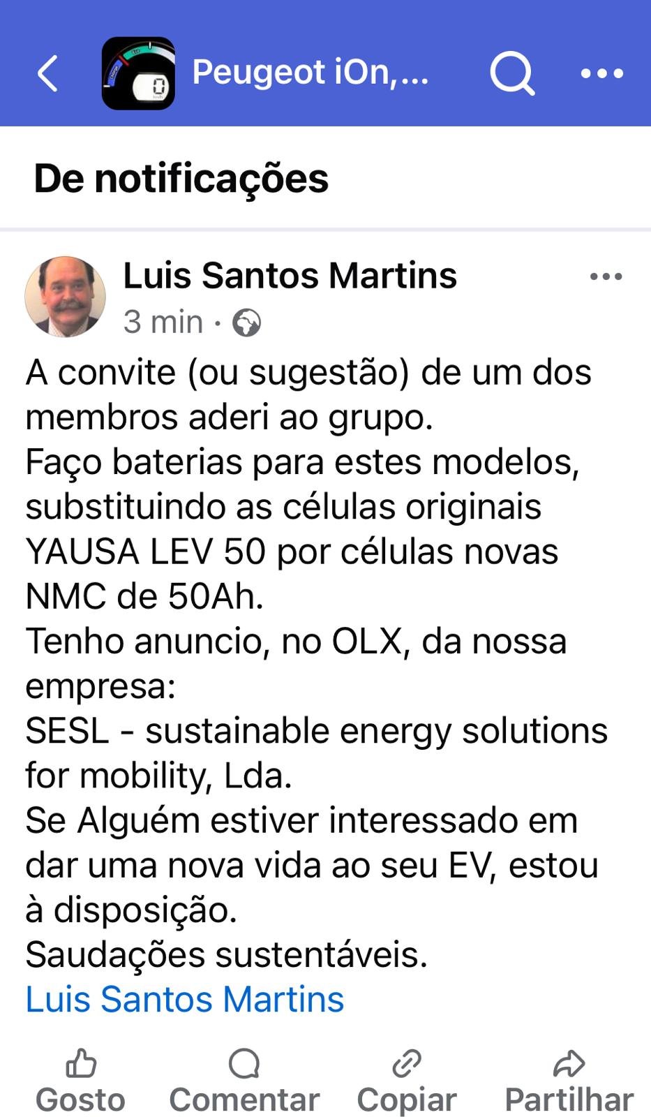

Re: Problema bateria citroen czero 2018
Por coincidência alguém partilhou isto comigo hoje
