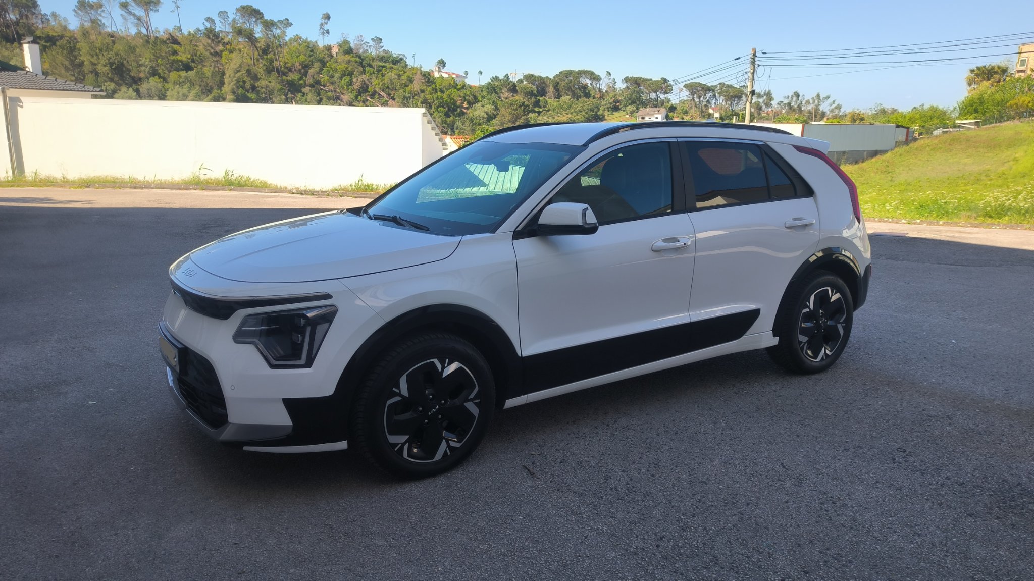

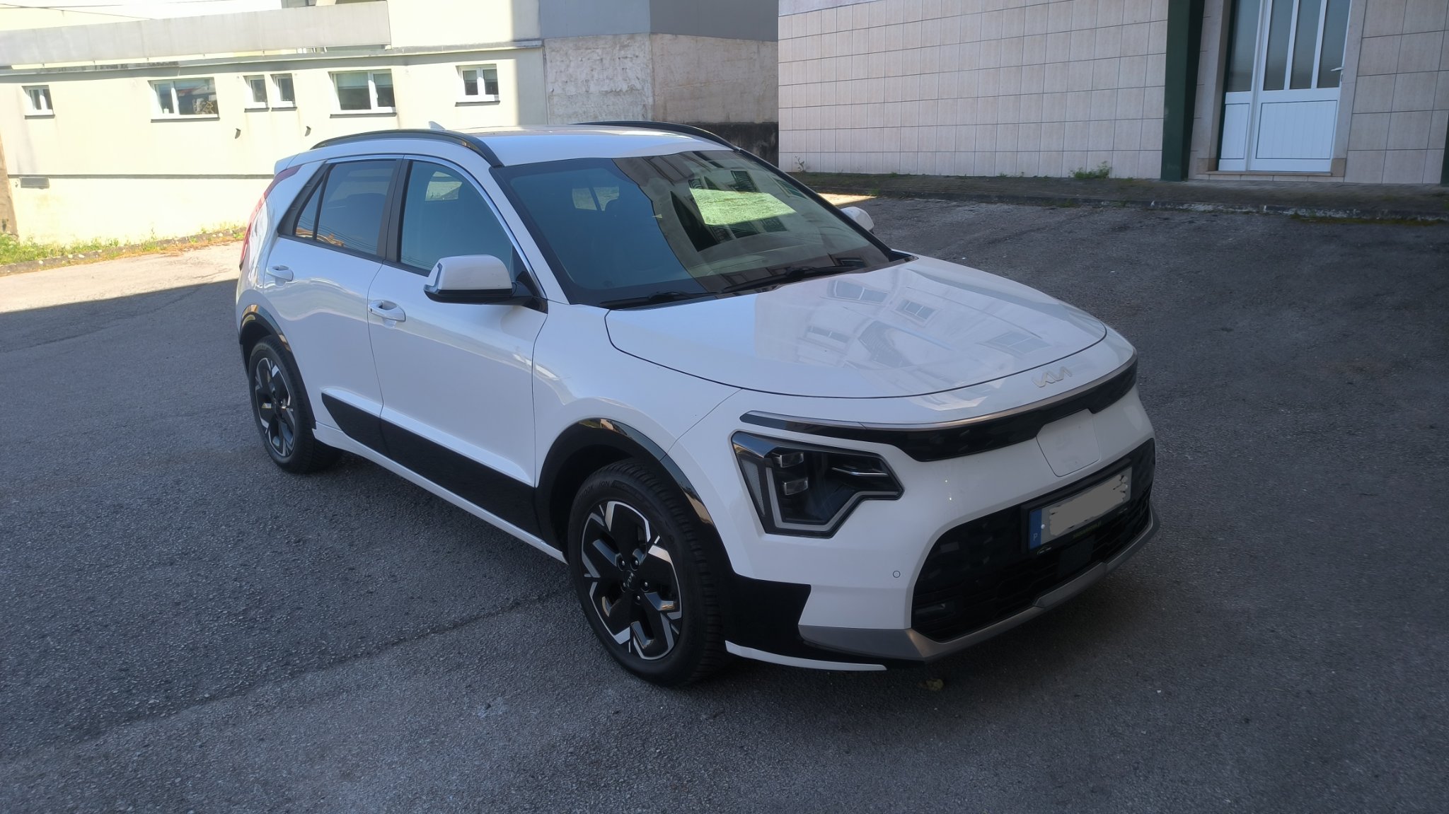

Sexta-feira passada fui buscar o meu Niro EV :D
Ano 2023; 75000Kms; SoH 100%; versão premium enterprise
Comprei (sem ver, apenas por fotos) num stand que estava a proceder à importação do mesmo (veio de França).
