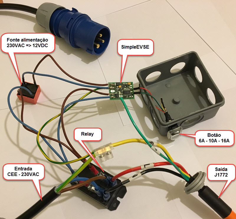

Boa noite.
Venho desenterrar este tópico para pedir a vossa ajuda/opinião.
Estou a tentar fazer um EVSE regulável, 6A, 10A e 16A. Comprei um kit destes: https://github.com/kortas87/simple-evse ... itchSimple
O kit vem com fonte de alimentação (passa 230VAC para 12VDC) para alimentar o circuito e com um relay simples de 16A. Conforme recomendações aqui noutro tópico descartei este relay e comprei um POTTER & BRUMFIELD T92P7D22-12 que tem maior capacidade e duas vias.
Montei então o EVSE da seguinte forma:
- Entrada 230VAC vai ao relay
- No relay deriva para a fonte de alimentação
- A fonte de alimentação liga ao circuito
- Segundo indicações na página do SimpleEVSE liguei o fio terra ao - dos 12VDC de alimentação do circuito
- O circuito liga ao relay para o abrir
- A saida do relay vai para o cabo com ficha J1772
- O piloto do cabo saida (J1772) liga ao circuito mas na imagem ainda não está soldado para posteriormente passar o cabo pelos furos da caixa
Em pormenor o relay:
A ajuda que venho pedir é no sentido de darem a vossa opinião se estou no bom caminho ou se vêm algo errado ou menos bem feito.

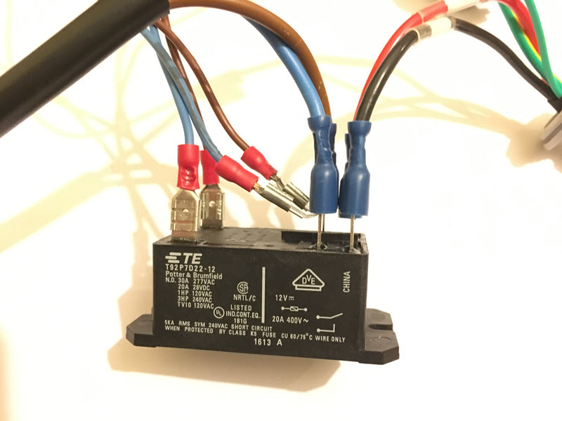

Aparentemente está tudo bem ligado. Só não se consegue validar a polaridade dos 12V e as ligações do próprio interruptor, a partir dessas imagens.Erbium Escreveu:Boa noite.

Re: DIY EVSE
vais ter alguma dificuldade em enrolar os fios todos na caixa, talvez seja melhor repensares o comprimento deles
Se o fores usar como unidade portatil aconselho-te a colocar um interruptor diferencial e fusiveis se bem que ja nao vai ficar tão pequeno. Reve os cravamentos dos fios nos terminais e em caso de duvida um banho de estanho para dar rigidez não é pior.
Nao vais por nenhum led para indicar o estado de funcionamento do evse?
Ah e tens que por bucins para o fio para ficar imovel. Essas borrachas nao prestam para isto.
De resto parece muito bem!
