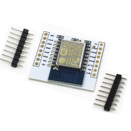

Apr Escreveu:Mandei vir uma cena destas por meia duzia de euros: ESP8266 Wifi module
Se correr bem vai ser o meu primeiro -"coiso da internet" ou em inglês, internet of things.
já chegou...encomendado em Março chegou há dias... mas funciona!
Agora é só juntar tudo, misturar bem e por no forno. Em pouco tempo devo ter um EVSE inteligente

Estou maravilhado com este chip! Pode ser programado como se um arduino se tratasse. Mandei vir +2 com os pinos todos disponiveis para experimentar programar o EVSE diretamente sobre ele.
cada coisa destas custa 3€.
Neste momento com o o que tenho já está implementada a ligação WiFi:
- Tenta ligar ao wifi lá de casa
- Pode ser configurado através da pagina web e guarda os dados de forma permanente
- Se não conseguir é reiniciado como Access Point dedicado
- Vai ser possivel mudar os amps e ligar/desligar o evse.
O próximo passo será estabelecer ligação ao EVSE propiamente dito através da porta serie e requisitar os respetivos dados.
Se tiverem sugestões aproveitem agora!
