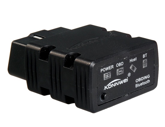

ATENÇÃO
SE TEM O OBD Konnwei KW-902 NÃO O LIGUE AO LEAF ANTE DE LER ISTO!
Dei com esta discussão no mynissan:
http://www.mynissanleaf.com/viewtopic.php?f=44&t=23776
Resumindo, quem comprou o OBD, Konnwei KW-902 NÃO O LIGUE ao Leaf!!!
Há relatos de quem o comprou no Amazon / Aliexpress / eBay (http://www.ebay.com/itm/141978657396) e o ligaram ao Leaf que obtiveram erros estranhos no carro!
Há maneira de contornar o defeito, basta remover uma resistência SMD.
DEFEITO:
- vem com uma resistência de 20 ohm entre o pino 6 e 14 em vez de uma de 120 ohm (valor standarizado)
- o que está, 20 ohm, é praticamente um curto circuito entre estes dois pinos
- o CAN BUS não é usado apenas para monitorização, é também usado para o controlar, usar este OBD pode fazer com que o Leaf tenha comportamentos estranhos dando erros ou deixar mesmo de funcionar!
CORREÇÃO:
- pelos vistos, basta remover a resistência SMD de 20 ohm entre essses dois pinos no OBD, segundo parece, até o OBD que é usado no Consult 3+ não tem esta resistência
- ver discussão no mynissan com fotos e descrição dos passos

jfr2006 Escreveu: Eu tenho um que funciona com o Leaf, mas passado alguns segundos o telefone deixa de conseguir comunicar com ele.
Ainda pensei que fosse problema do telefone, mas fiz também a experiência com um Nexus 7 e acontece o mesmo...
A mim acontece exatamente o mesmo. Depois de ver a descrição, verifiquei a resistência do meu e dá o valor de 118,7, pelo que trata-se dos que tem a resistência de 120, logo o problema não é este.
Passados os tais segundos, dá uma mensagem rápida que parece que tem a haver com a comunicação...se não me falha a memória.
Tenho de apanhar um screenshot da mensagem. Será alguma configuração? :think: :think:
Mensagens: 6693
Re: CUIDADO com o OBD - Konnwei KW-902 - tem defeito!
O meu também fazia isso mais ou menos, agora morreu de vez :lol:
Mas sim, comunicava e falhava, comunicava e falhava.
Ainda pensava que era do meu telemóvel sucata marca Vodafone, mas já troquei por um menos sucata e faz igual.
