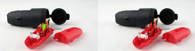

Pode ser colocado encostado à terra? (Iman a verde)
tomada iman

Ter o iman permanentemente na ficha poderá causar algum problema devido ao eletromagnetismo, com o tempo que leva para o carregamento? Tenho uns imans deste género http://www.dx.com/p/super-strong-rare-e ... Qo8zHm1tPY poderão ser fortes de mais?

É um bom sítio para colocar o íman. Problemas com a corrente e o íman o máximo que podes ter é ele vibrar a 50Hz e fazer barulho, mas se for bem colado com silicone já não deve fazer.
