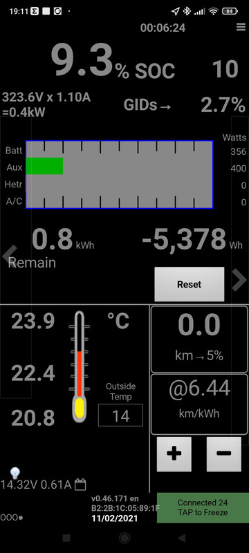

Hoje aproveitei para levar a bateria a baixo e ao ligar o Leafspy o SOH aumentou 2%. Ontem apresentava 78% hoje apresenta 80%.
ImagemImagem
Assim sendo perdeu 2% desde o update em Julho.
