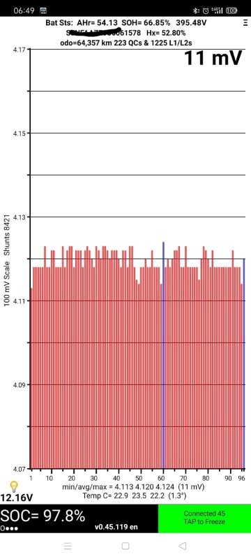

O estranho é que apesar do SOH vir a cair o LeafSpy continuar a dizer que o pack armazena cerca de 20kWh. :roll:
ImagemImagem
Agora pergunta para os mais entendidos na matéria. Supondo que o meu carro leva uma bateria nova ao abrigo da garantia eu pretendo ficar com a bateria actual para usar no meu sistema solar. Devo fazer o pedido no concessionário ou por email a Nissan ibéria?
Agora a parte mais tecnica.
Supondo que o Leaf de 30 em novo tem 28kWh distribuídos por 96 células faz com que cada célula tenha uma capacidade de cerca ~292W. Como tenho duas células com uma capacidade muito inferior as outras, tenho de as eliminar do pack, ficando com 94 células com cerca de 34% de degradação (assumindo que estas tem uma degradação muito idêntica), o que dá cerca de 192W por célula. Posso então assumir que ficaria com uma bateria para o solar com ~18kWh?
