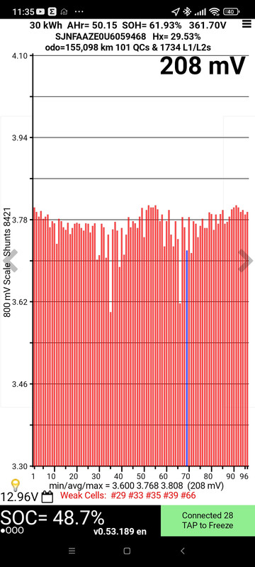

E hoje pelas 16 horas caiu a 4° barra.
Agora vamos ver como corre o processo de substituição da bateria.

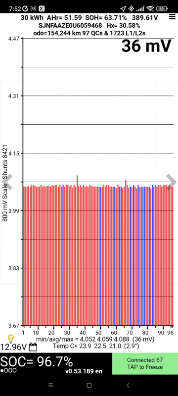

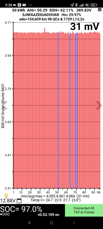

Não falhei muito na minha previsão. Foi em junho a faltar 163km para os 155000kmNonnus 5/9/2022 Escreveu:Mais uma. Ainda não liguei o Leaf Spy. Tem 20000km para mostrar o que vale, ou morre na praia, ou ganha uma bateria nova.
A segunda caiu a 3 de dezembro aos 125000km. 9 meses e 15000km depois cai a 3°, se for igual, aos 155000km lá para junho cai a 4°. Vamos ver...

É um sentimento estranho quando o carro perde a primeira e a segunda barra, quando perde a terceira só queremos que perca a quarta. Ainda mais no meu caso que os 160000 km estavam já muito próximos.
Hoje o carro foi a Nissan para abrir o processo de pedido de substituição. Mais um batalhão de testes e fotografias e um carregamento rápido que fez com que ficasse assim.
Agora é aguardar a resposta da Nissan...
