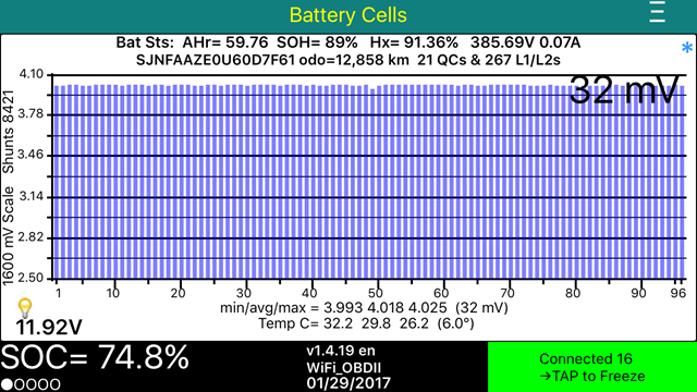

Vai demorar muito tempo a equilibrar, várias semanas carregando a 6A. Pelo nível de desvio, isso precisa de várias centenas de horas a equilibrar. O padrão de células azuis e vermelhas é sempre esse?
Re: Diário de bordo - Erbium
O padrão? É sempre a 49 que está mais baixa...
- Mensagens: 9926
Se puderes deixar o carro ligado nos momentos em que não está a carregar dá para encurtar o tempo para recuperar. Ele só descarrega as células quando está a carregar ou ligado (basicamente sempre que o contactor da bateria está atracado).
Chegar a casa, meter na garagem, deixar só em 'P' e travão? Não desligo?mjr Escreveu:Se puderes deixar o carro ligado nos momentos em que não está a carregar dá para encurtar o tempo para recuperar. Ele só descarrega as células quando está a carregar ou ligado (basicamente sempre que o contactor da bateria está atracado).
- Mensagens: 9926
Exato. E confirmar que as células a vermelho são aquelas que queres descarregar (todas menos a 49).
