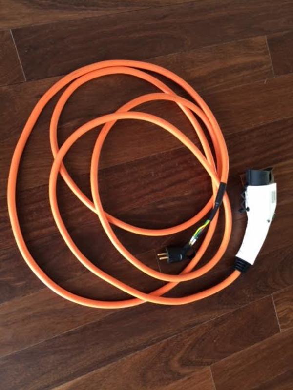

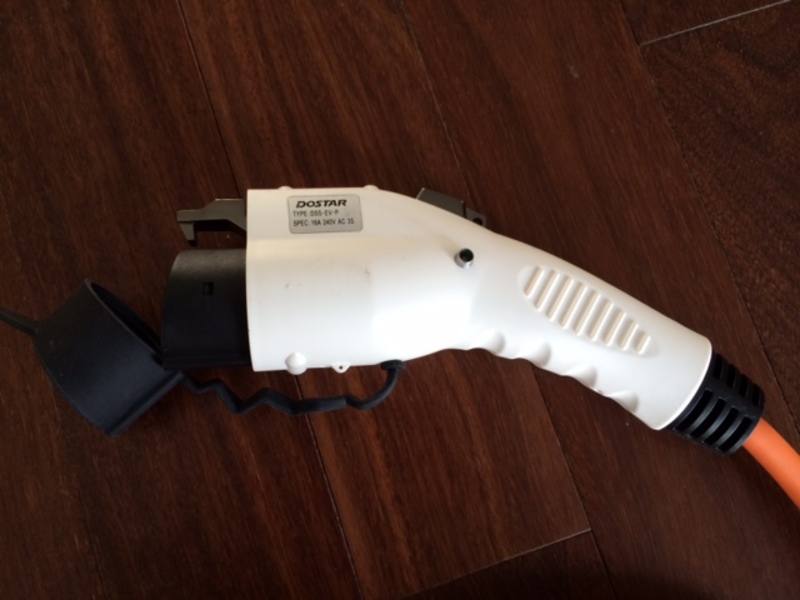

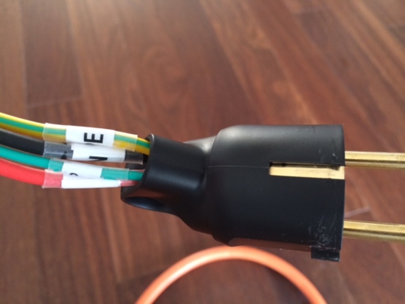

O cabo termina em 4 fios, L, N, PE, e CP. Suponho que o CP seja o control Pilot, mas não sei para que serve neste caso. Ainda não medi mas ou está desligado ou está ligado ao CP do simple EVSE, mas sem uma referência (massa) não serve de nada.
Para já deixei os fios à mostra na ficha Schuko, mais tarde irei enfiar o cabo dentro da ficha para garantir isolamento reforçado.
Ainda não percebi exatamente como selecionar a corrente. No site diz que é contar o número de impulsos, mas não é bem assim pois não começa de zero. Se contar 1 impulso dá menos de 6A e o carro não carrega, se contar 2 ou 3 dá 6A mas por vezes o 2 não permite carregar (deve estar no limite mínimo). Depois disso não é linear.
