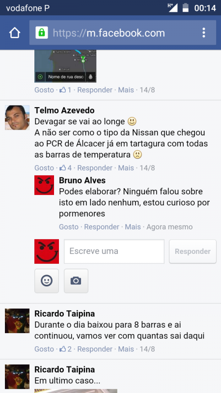

Não encontrei sequer o comentário no meio de todos os outros.
Limitação de autonomia talvez. Agora de potência devido à temperatura e cargas rápidas? Não.

Hã?
Quais 12 barras?
A tartaruga aparece quando a bateria está nas lonas. Não tem nada a ver com a temperatura.
Podem acontecer ao mesmo tempo, mas só por coincidência.
De qualquer forma, é falso, digo eu sem ter visto.
Lisboa - Alcácer são 4 CR (Palmela meia teca, Aljustrel, Loulé - Aljustrel). Com o tempo de espera para todos os VE carregarem nunca o Leaf chegava à 12a barra.
Quais 12 barras?

Afinal já encontrei o comentário e já pedi mais detalhes
A forma como este comentário isolado é atirado para esta discussão é gritante. Primeiro era "digam lá o que aconteceu ao Leaf da tartaruga e das 12 barras". Depois já só queres saber mais sobre isso.

Não tenho a certeza, mas penso que o Sérgio Magno da Exame Informática na viagem no mesmo dia de Lisboa-Porto-Lisboa, depois de dar CR no sentido SN em Aveiras, Pombal, Porto e no sentido NS em Pombal, já não conseguiu carregar a valores de potência muito altas em Aveiras.
Não tenho a certeza, mas penso que devido a altas temperaturas, a CR em Aveiras já se fez a valores limitados a cerca de metade. Ele ficou sem perceber porque aconteceu, dado que depois tentou carregar de novo de forma rápida em Oeiras e já carregou bem depois de arrefecer um pouco.
É essa a parte que penso se quer discutir aqui...
Se encontrar o artigo coloco aqui, para melhor análise...

Isso já foi discutido aqui, limitou a cerca de 30kW.
Curioso como o táxi Leaf do Porto faz 2 e 3 CR por dia, todos os dias, e só recentemente perdeu a primeira barra, com mais de 100k (ou perto disso). Mas um Leaf que faça 4x2 CR por ano vai perder mais capacidade? E já vi o Leaf do Porto com 7 barras sem ser no Verão, imagino nos dias que estiveram 40C este Verão.
Sobre o tal Leaf que apareceu no FB mas parece que já não está, era importante perceber se realmente houve limitação de potência de descarga ou não. Não tenho dúvidas que ela aconteça acima dos 55C na bateria, provavelmente um pouco antes progressivamente até cortar completamente a potência. Como já foi dito, o esperado para proteger a bateria. Mas que são necessárias condições excepcionais para isso acontecer também tenho a certeza. Se de facto aconteceu nesse Leaf terá sido porque veio a velocidade elevada no último trajeto (140km/h) e devido ao atraso entre a geração de calor e este atingir os sensores é possível haver um pequeno overshoot da temperatura acima do máximo sem dar tempo para a limitação progressiva de potência entrar e nesse caso seria possível de facto aparecer a tartaruga. Com temperatura ambiente de 40C e da bateria de 50C, 120km/h (25kW potência descarga) são neutros ou até permitem arrefecer a bateria. 140km/h (40kW potência descarga, muito mais em ligeiras subidas) já aquecem significativamente e obrigam a um maior diferencial entre a temperatura ambiente e a da bateria.
