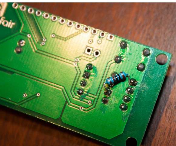

A resistência é conforme esta imagem?
No d1 mini é ligado onde diz 5v?
E na fonte 3,3v onde são as ligações ? Símbolo + e -?

Essa da foto serve, mas se fosse eu colocava uma resistência SMD em cima da outra que ficava muito mais limpo.
Se não sabes identificar a saída da fonte de alimentação fica complicado. :roll:
Não sei que fonte compraste, mas em princípio tens 3.3V no terminal + e a massa no terminal -.
No wemos d1 ligas os 3.3V no pino e 3.3V.
Onde ligas 3.3V num pino que diz 5V é no PZEM-004.

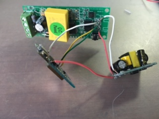

Depois de alguma paciência cheguei a este resultado.
Agora são os acabamentos finais, testar e :pray:
Edit: correu mal, fez pumm
A fonte e o Wemos foram à vida, o pzem não tenho certeza.
:oops:

Se fez pum é porque ligaste os 230V nos terminais errados. Já me aconteceu tantas vezes que agora cada vez que vejo um pinto logo esses terminais com uma caneta
