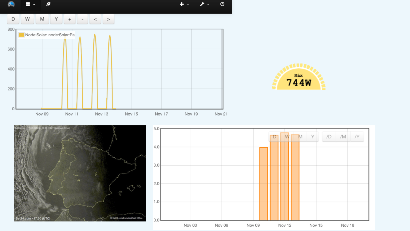

LuisG Escreveu:Depois de alguns tiros na água, eis o doce sabor do sucesso :dance:
Tinha encomendado fontes de 3.3v, mas ou veio errado ou pedi mal, eram de 12v, como tal queimavam as placas wi-fi. Encontrei um carregador velho de 5v de telm e voilá, finalmente está operacional o meu 1º medidor de consumo.
Era interessante a direção de corrente, mas acho que é demais para mim. Por agora fica assim, talvez faça um 2º para medir a casa.
Ainda não percebi muito bem o que fazer aos inputs e feed`s no Emoncms e o seu significado. A seu tempo lá chegarei.
Nada disto seria possivel, sem a preciosa ajuda do forúm, agradeço em especial ao RJSC, APR e ERBIUM a preciosa contribuição e ajuda. Muito Obrigado :handgestures-thumbupright:

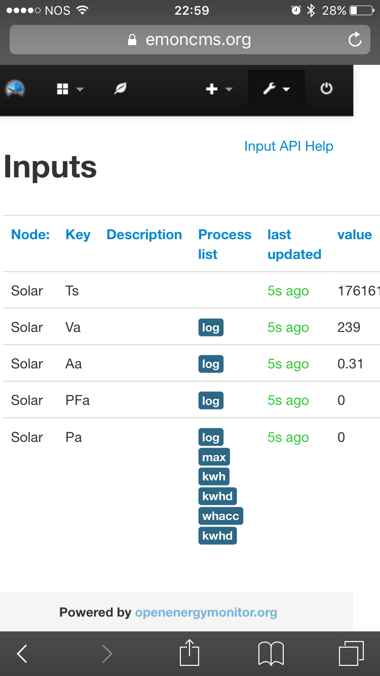

Os inputs do emoncms aparecem assim que os medidores começam a reportar os dados corretamente. Mas esses dados não são guardados em lado nenhum. É preciso identificar que entradas são para começar a guardar e que tipo de dados elas representam. Por exemplo se for um contador de pulsos tem que se definir um contador de Wh, se for um CT serão dados de potencia instantânea. Existe depois uma cadeia de processamento que permite transformar os dados originais noutras grandezas, p/ex de potencia para energia ou ao contrário, separar consumo de injeção, etc...
No site existem alguns tutoriais que devem ser seguidos para começar a apanhar o jeito.

Mensagem por LuisG » 14 nov 2017, 00:01
Obrigado Apr
Criei isto nos inputs, estou no caminho?
Entretanto já andei a brincar no Dashboard :D
