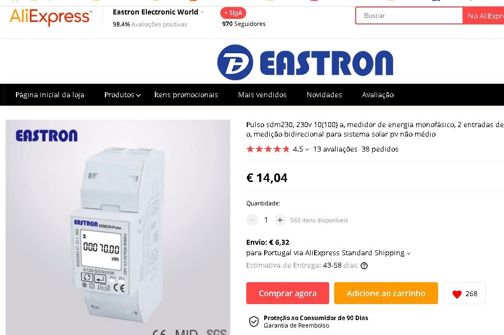

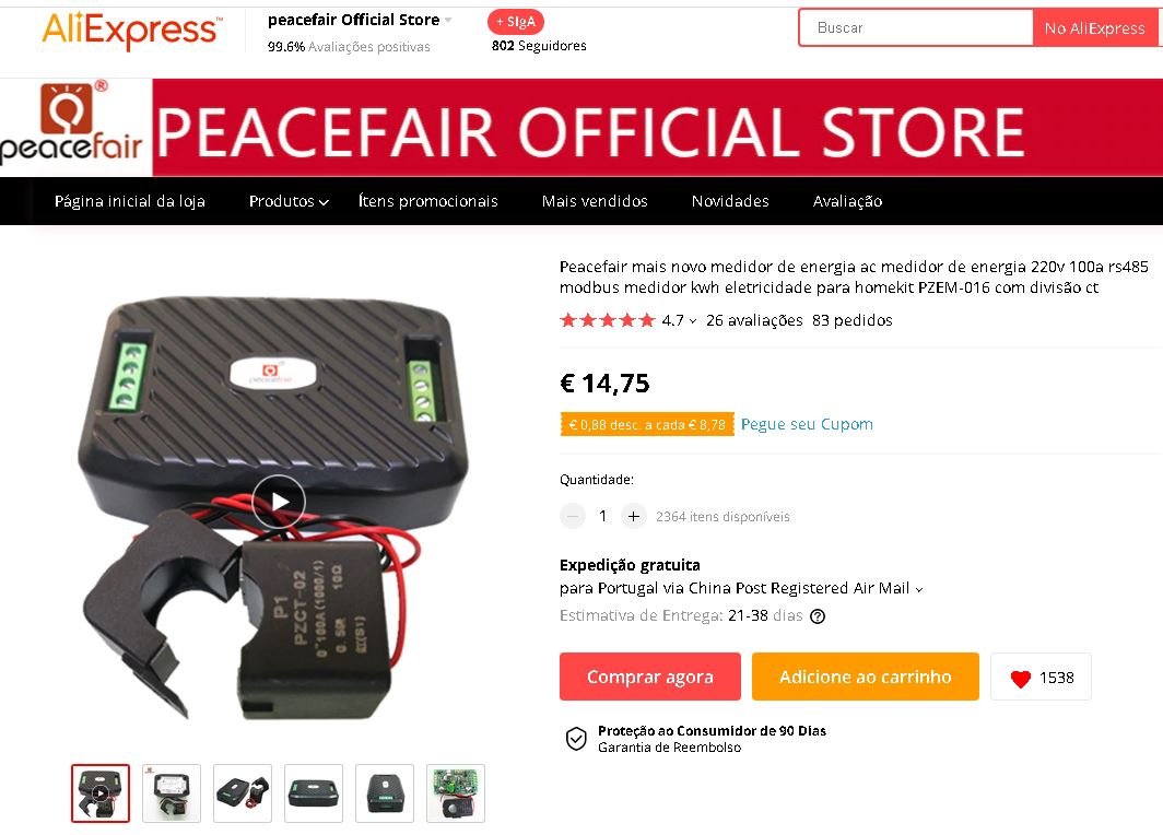

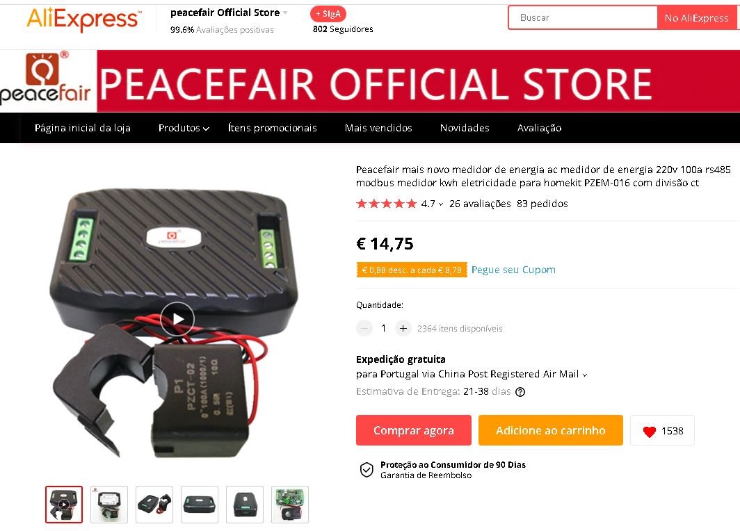

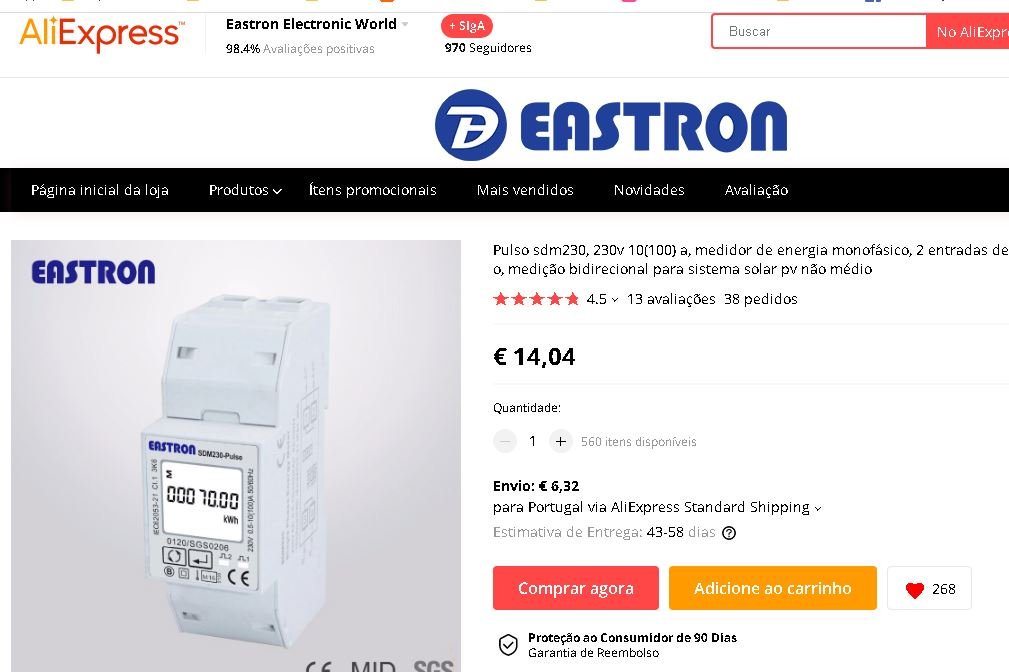

Mensagem por vitocril » 27 set 2020, 22:26
Boa noite,
Ok, então se eu, sendo eu muito burro, quiser montar um monitor de energia com PV, ver o consumo e produção em tempo real atraves da net em qualquer lugar e que futuramente possa interagir com os VEs `, preciso de começar por adquirir / instalar:
um EASTRON SMD 230,
EASTRON SMD230
dois PZEM 016 rs485
PZEM 016 rs485
e o software do APR??
é só isso??

Mensagem por Apr » 28 set 2020, 00:13
- Para medir os consumos precisas de medidores de energia com porta de comunicação MODBUS como os exemplos que colocaste. Cuidado que se usares medidores de ligação direta tens que refazer as ligações do quadro elétrico. É mais fácil usar medidores com sensores de corrente.
- Para guardar historico e ver os dados em gráficos precisas do EMOCMS, há varias modalidades, ou usas o serviço oficial, ou montas um em casa num servidor ou no rpi ou na internet no google cloud ou numa VPS.
- Para ler os dados dos medidores MODBUS e enviar para o EMONCMS podes usar o meu firmware, é muito simples, é configurar 1x e esquecer, podes ver aqui https://www.missingbolt.com/enodemodbus.html

Como eu costumo fazer é usar um PZEM-016 que já traz caixa e depois coloco um módulo feito por mim dentro da caixa e fica uma espécie de medidor "controlador". As ligações RS485 desse medidor podem ser depois usadas para ligar outros medidores sem ter que modificar nada.
Assim para o teu caso concreto este medidor "controlador" pode medir a produção fotovoltaica e precisas de adquirir um medidor de energia bidirecional para medir o geral.
Eu comprei um destes ha uns tempos por €20, https://www.aliexpress.com/item/4000482700443.html, é o medidor mais barato com CT e direção de corrente que existe no aliexpress e tenho-o ha mais de 1 mes no quadro ao lado do eastron, ambos produzem leituras semelhantes.

Boas Apr,
estou bastante tentado a aceitar a sua sugestão.
Entre esse medidor sugerido atualmente por €21.27 expedição gratuita e o EASTRON SMD 230 por €14.04 + €6.32 de portes total €20.36, qual é a sua recomendação?
Assim posso "ver tudo" online (PC, smartphone, etc.), Energia gerada por PV, e importada/exportada da rede?
E ainda pode (futuramente) vir a receber o seu EVSE inteligente?
Obrgd.
Cumps

Mensagem por Apr » 30 set 2020, 12:51
O Eastron não pode ser esse, tem que ser a versão com modbus. Alem disso é de ligação direta e só da fase o que complica um pouco a instalação no quadro elétrico.
vou enviar pm em relação ao eNode já feito.
