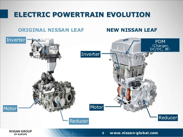

Outra é esta: (apesar do foco das fotos ser a indicação dos cabos de carregamento repara que a tampa do bloco motriz é maior no mk2)
Fonte das fotos acima:http://insideevs.com/used-nissan-leaf-buying-guide/
Pode interessar-te ver o link acima. Refere as diferenças entre os modelos do mercado americano.

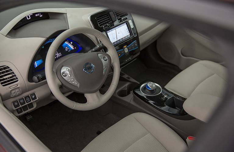

Tens também o travão de estacionamento do mk1:
E do mk2:
Vê-se um pequeno pedal na parte esquerda da imagem, por baixo dos botões (na parte escura).
E do mk2:
