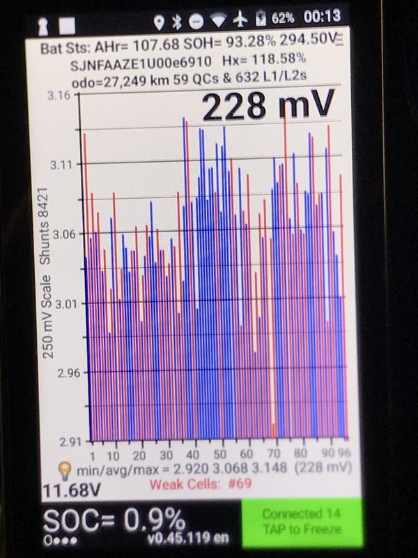

Está a decorrer o segundo teste da tomada do meu Leaf 40. Ontem aproveitei que tinha pouca carga ao fim do dia para o descarregar completamente e fazer uma medição de 0 a 100% da energia gasta a carregar o pack.
Bateria com o contactor aberto:
Segundos após o início do carregamento:
Neste momento já entraram 38,44kW.h e está com 91% de SOC.

Re: Leaf 2 Tekna - MJR
A célula 69 está cansada

Resultado: 41.95kW.h
Há 15 meses atrás tinha medido 44,22kW.h com o mesmo contador (EVSE Ecowatt), ou seja uma degradação de 5,1%.

Fotos:
O SOH entre os dois testes da tomada variou entre 99% e 93.27%, ou seja uma variação de 5,8%. (93.27/99.0). Bastante em linha com o medido no teste da tomada de 5,1%. O carro continua a subestimar a capacidade real, como é apanágio do Leaf, mas por uma pequena margem.
Fotos:
