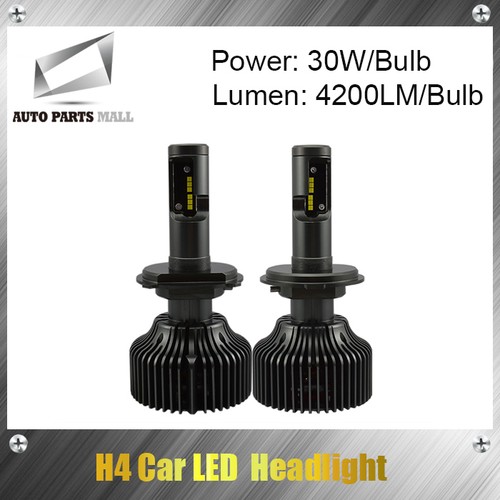

Vejam lá:
Ou seja, eu estava a fazer notar que os mk1, por usarem faróis de LED, projectam melhor e mais luz que os faróis de halógeno dos Acenta e daí a queixa do @VETL.
Aliás, lembro-me de ter lido algures essa crítica quando lançaram os mk2...
O @MRider já aplicou umas lâmpadas de LED no dele, mas está com vergonha de relatar...
Eu coloquei na minha Vectrix estas lâmpadas:
