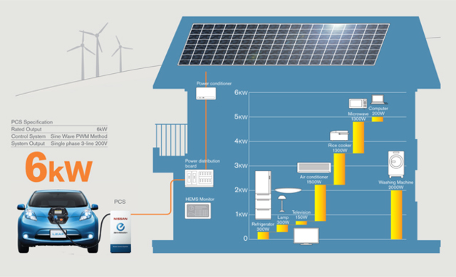

Estou deveras interessado neste próposito: fazer do meu carro um gerador para abastecer em eletrões a minha casa.
Sei que é possível, pois já há tecnologia para isso.
Sabem onde se pode comprar o material?
Será que podemos pensar numa infraestrurura caseira feita por cá?
Claro que seria apenas para quando houvesse falhas na rede ou situações muito precisas.
Mas imaginem a nossa liberdade em chegar junto duma casa, autocaravana, etc...e ter energia!
[img]http://s28.postimg.cc/6gkvkax59/2013121 ... 2_view.jpg[/img]
[img]http://s27.postimg.cc/vnudyhivn/2013121 ... 2_view.jpg[/img]

Até 1500W basta usar um inversor de 12V no barramewnto de 12V do carro.
http://www.mynissanleaf.com/viewtopic.php?f=37&t=13097

Umas pinças pra ligar na bateria de 12V ou uma ficha de engate rápido como a do americano que não sei onde se vendem e um comutador no quadro de casa para comutar da rede pública para o inversor.Orlando Escreveu:E é preciso mais algum material além desse inversor?

Tenham cuidado porque acho que não podem ligar o negativo no borne (-) da bateria de 12v.
Têm que apanhá-lo no chassi do carro, não é assim RJSC?
