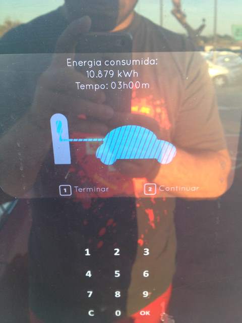

Esta foto que tirei ontem vem mesmo a calhar para ter uma ideia do que lhe espera num posto Mobi.E (este é o do Fórum Montijo). Em 3 horas carreguei quase 11 kWh (praticamente meia carga):

Esse valor é próximo daquele que registo nos meus carregamentos nos mobi-e, com o EVSE de 16A. Costuma carregar uma barra (aproximadamente 1kwh) em 17 minutos. Normalmente, ao fim de 180 minutos, teria carregado 10,6 kwh (um pouco menos de 10,8 kwh) e no meu caso já é 66% de capacidade. No entanto, já tenho verificado, acompanhando o carregamento ao segundo, que ele, por vezes, num carregamento mais amplo, há ali um momento em que diminui drasticamente a velocidade de carregamento e só passado algum tempo é que retoma o ritmo, sendo que essa barra já demora uns 24 minutos a aparecer (até penso que a interrupção que por vezes acontece nos postos mobi-e com os i-MiEV e seus clones está relacionada com este comportamento).
