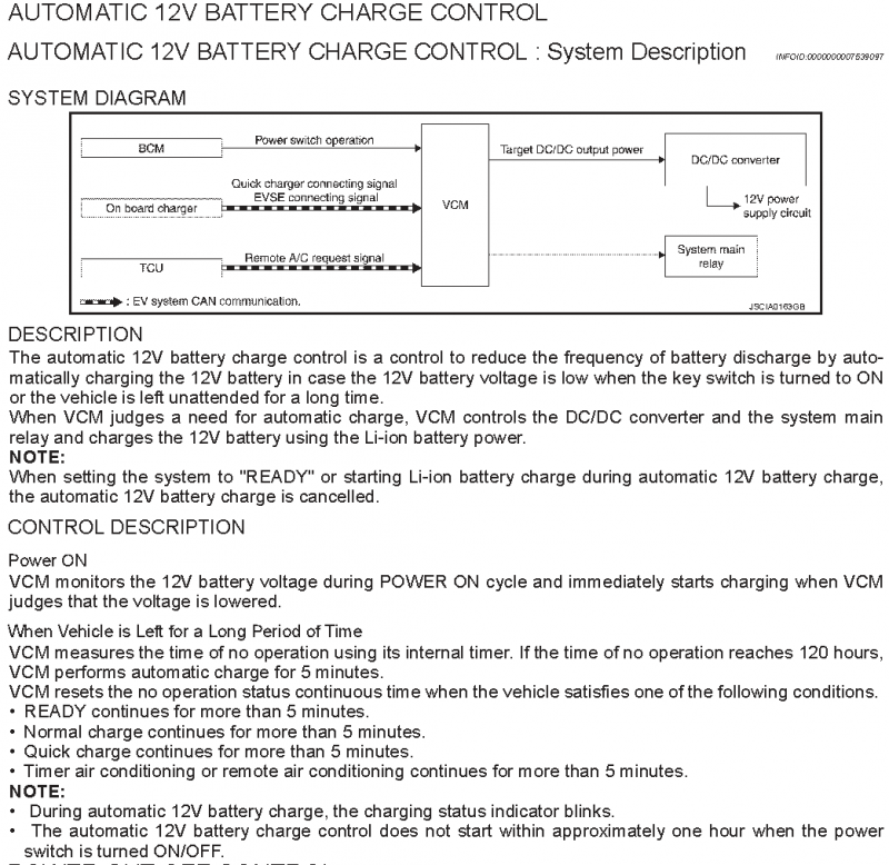

Re: Leaf não liga
Isso não é tão simples como escreve cgecastro.cgecastro Escreveu:Uma pequena investigação pela web deu o seguinte:
O Leaf carrega a bateria de 12V directamente da bateria de tração com um conversor DC-DC capaz de debitar uns assombrosos 135A, ou seja a não ser que algo se passe com a bateria ou com o carro esta vai estar sempre bem carregada.
Para o Leaf não ligar, a tensão da bateria não é suficiente para atracar o relê de segurança da bateria de tração. Depois deste relé atracar o carregador da bateria começa a trabalhar e num espaço muito curto leva a bateria de 12v ao máximo...
O manual de serviço contém mais alguma informação: Mas isto é do mk1.
Como os casos que começam a aparecer relativos à bateria de 12v se referem ao mk2 (protestem se estou errado), aconselhava-vos a arranjar o manual de serviço do mk2 para ver as features/condições em que ele liga e desliga o DC/DC.
Depois de perceber isso, poderão ver se estão a ter algum comportamento natural que entre em conflito com essa programação.
Quem tem este problema devia também informar-nos acerca do EVSE que usa. Com certeza não tem nada a ver, mas o Apr e o mrr penso que têm EVSE's caseiros...

Re: Leaf não liga
Então parece que o Leaf só carrega a bateria de 12v quando esta está com a tensão baixa e não mantém como um bom carregador a voltagem constante para maximizar a vida da mesma...VETL Escreveu:Isso não é tão simples como escreve cgecastro.cgecastro Escreveu:Uma pequena investigação pela web deu o seguinte:
Mas isto é do mk1.
Presumo que ele só carrega a bateria de 12v quando está ligado ao EVSE ou ao posto de carga e a cada 5 dias aproximadamente quando desligado (durante 5 min)
Alguém já olhou para as leituras do leaf spy para ver qual a voltagem normal da bateria de 12v? O ideal seria por volta dos 13.1 a 13.4 dependendo do tipo de bateria e da temperatura
