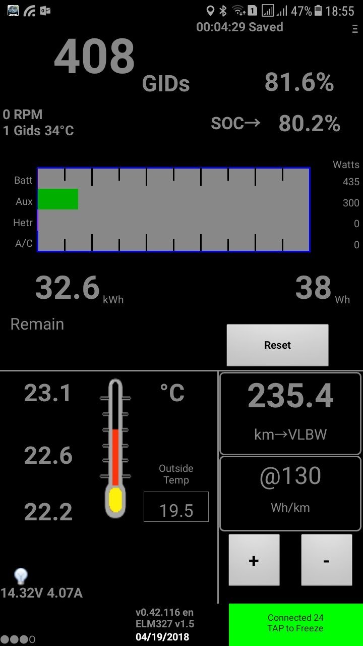

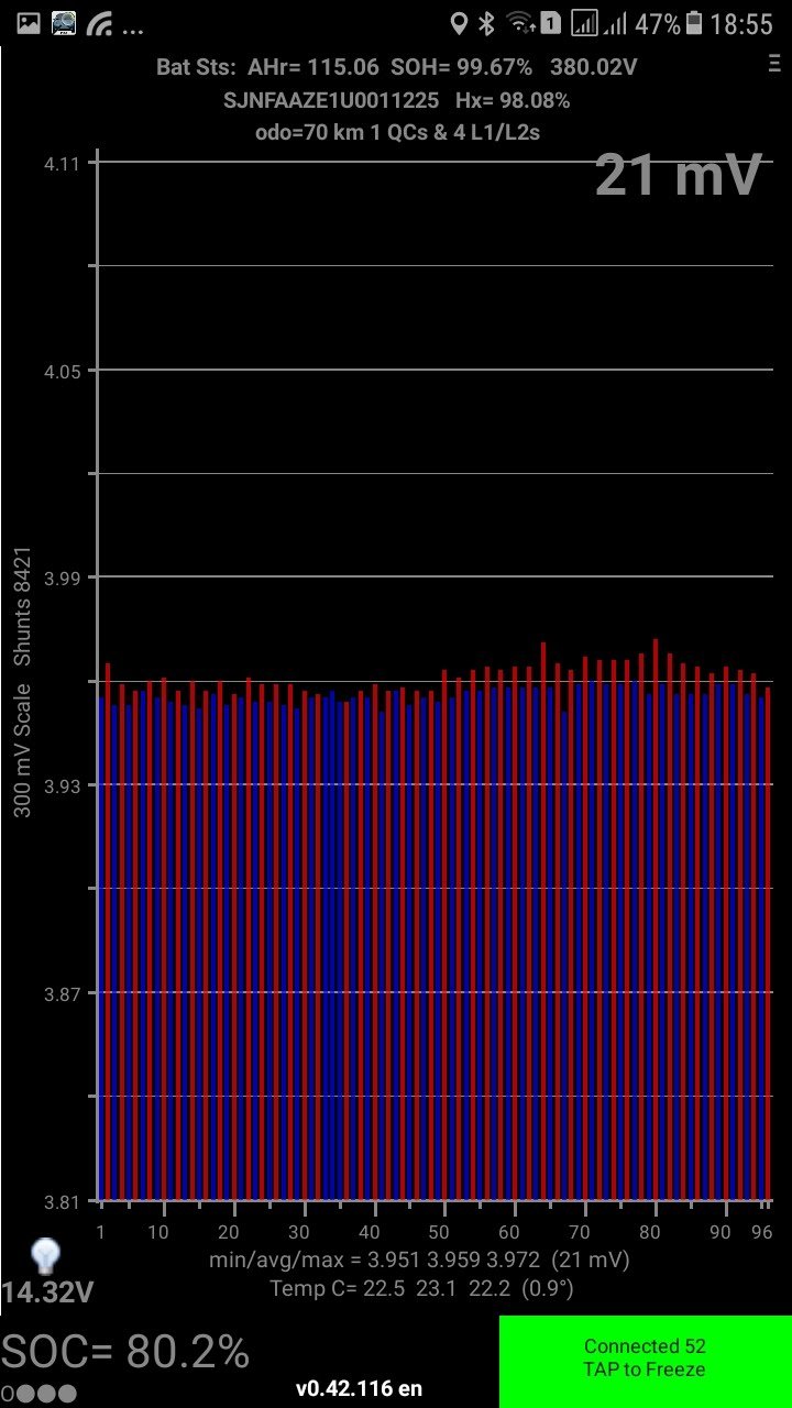

É uma APP para IPhone e Android.
Permite-te ver as entranhas do carro.
Ficas a saber mais que os mecânicos da Nissan :-)
Por exemplo, estas são duas das vistas da APP (Versão PRO)
Com esta APP ficas a saber o estgado de cada célula, a temperatura da bateria, alarmes levantados no carro com a possibilidade de os eliminar, a capacidade de carga, a potência de carregamento....

Esse estudo vale 0, niente, népias...
A forma como foi feito e com base em dados do LeafSpy.... :naughty: :naughty:
eu posso meter-te aqui uma imagem do LefSpy do meu com 94% de SOH e amanhã já te arranjo uma com 98% :lol:

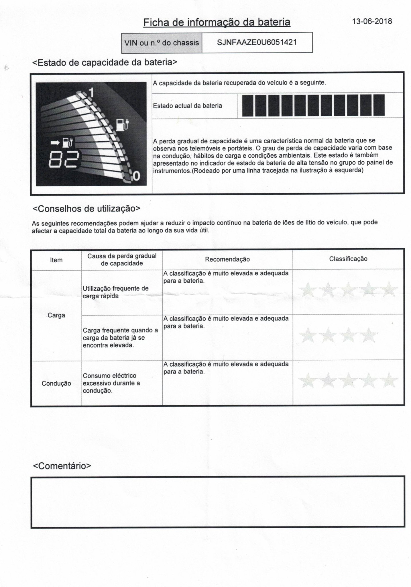

Re: Gestão das baterias - como fazer?!
Mensagem por AJLeaf1 »
Boa tarde,
Fui à Nissan na passada semana e o relatório que fizeram "acusou", "carga frequente quando a carga da bateria já se encontra elevada".
Na verdade eu punha a carregar todos os dias independentemente da percentagem da carga que tinha.
Informaram-me de que apenas deveria colocar o veículo a carregar, quando a percentagem da carga estivesse abaixo dos 50%.
Outros colegas, disseram-me para carregar apenas até 85% da capacidade, a não ser que necessite dos 100%.
Ora, tudo isto é novo para mim e nunca o concessionário que referiu cuidados a ter com o veículo e muito menos com as cargas!
O que eu ando a fazer neste momento é carregar apenas até 85% e só carrego quando preciso ou quando a bateria está abaixo dos 50%.
Mas apetece-me continuar a fazer sem cuidados nenhuns, para ver se "rebento" com quatro barras antes do período da garantia, que penso que serão 8 anos! Assim pode ser que receba umas baterias novas!
Ângelo
