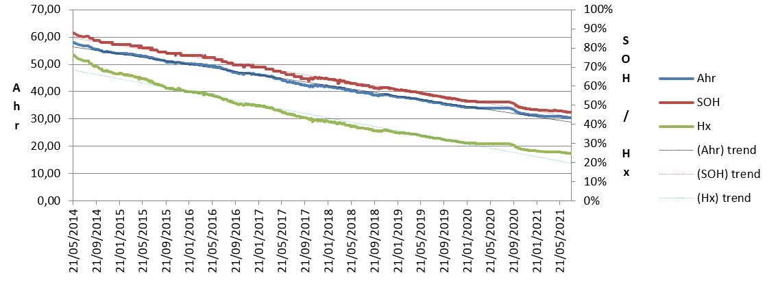

Re: Diário de Bordo - mafgod
E ao passar quase pouco mais de 20 meses (621 dias) desde a queda da 6ª barra, atingiu a 5ª barra.
Dados ao atingir a 5º barra em relação à 6ª barra:
162.499km (+ 13.707Km)
30,43 AHr (-4,63)
46,39 % SOH (-7,05)
24,84 % Hx (-6,59)
127 GIDs máx (-23) - Perca de ~14Km de autonomia em relação à 6ª barra.
Ainda me permite fazer uns 60km sem grandes preocupações (com ajuda do LeafSpy).
E o gráfico da evolução:

- Mensagens: 6616
O problema dessa utilização é o mesmo que aconteceu ao OCasal. Ao fazeres ciclos profundos todos os dias vais acabar por acelerar a degradação. Está na altura de procurares uma bateria para a segunda vida desse carro
