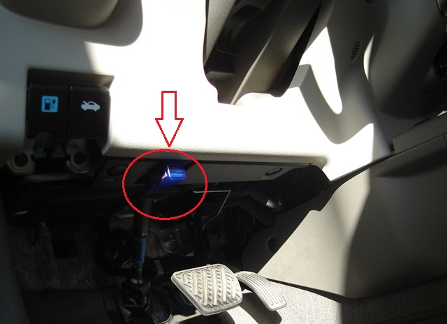

Quando é que chega o seu ELM327 para monitorizar o pack?
Sim, eu sei...mas como ainda não posso monitorizar ainda o pack...calculo que já não deva demorar muito, mas não sei. Depois peço ajuda com a instalação. Já agora, onde fica a entrada para se ligar o ELM?

dgalv Escreveu:... Já agora, onde fica a entrada para se ligar o ELM?
No meu fica aqui:
Nos de 2013 não sei se é assim directo ou se estará mais escondida a ficha para o ligar...

VETL Escreveu:
No meu fica aqui:
O meu é no mesmo sítio, embora seja deste ano, é o modelo anterior.

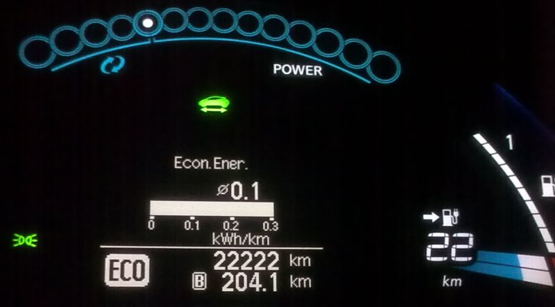

Mensagem por VETL »
Curiosidade!
Hoje, dia 22:
:o
