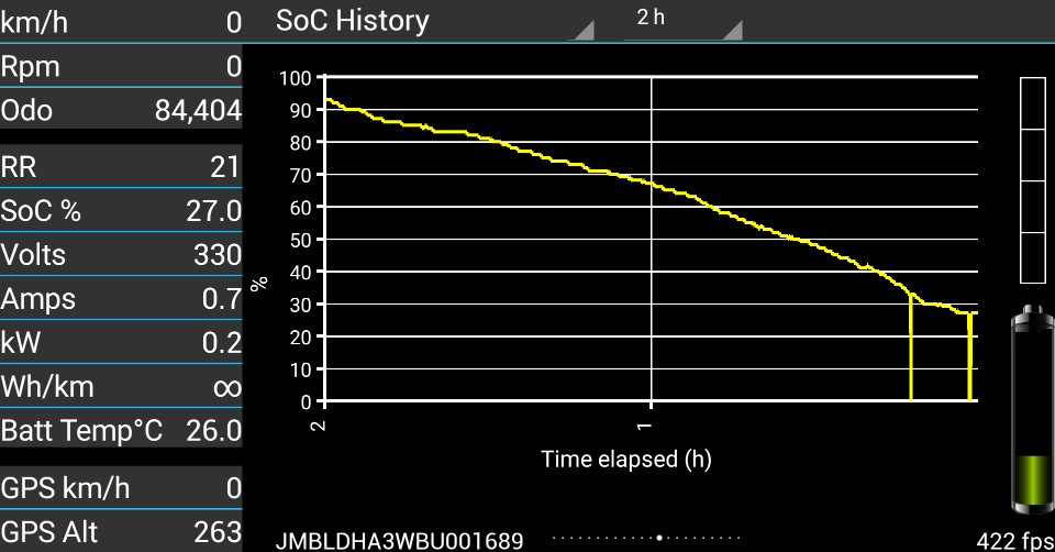

Velocidades malmonásticas, respeitando a tradição. Depois coloco os dados do Canion. Foram um pouco mais de 100 km, em que o desnível é favorável. Se tivesse a certeza que chegava aos 0,0% de SoC seria bom, o problema é que não sei se chegava. Pode estará começar a esconder outra vez a degradação na tartaruga. Quando era novo, há 4 anos atrás, teria chegado com uma, no máximo duas barras a mais. Continuo a pensar que em termos de autonomia a perda anda a rondar os 15%.

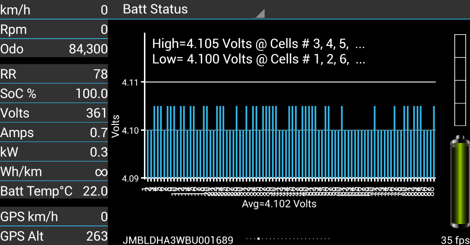

1 - Estado no início da viagem. Carregado ao máximo, mais que isto no meu carro, neste momento, acho que é impossível.

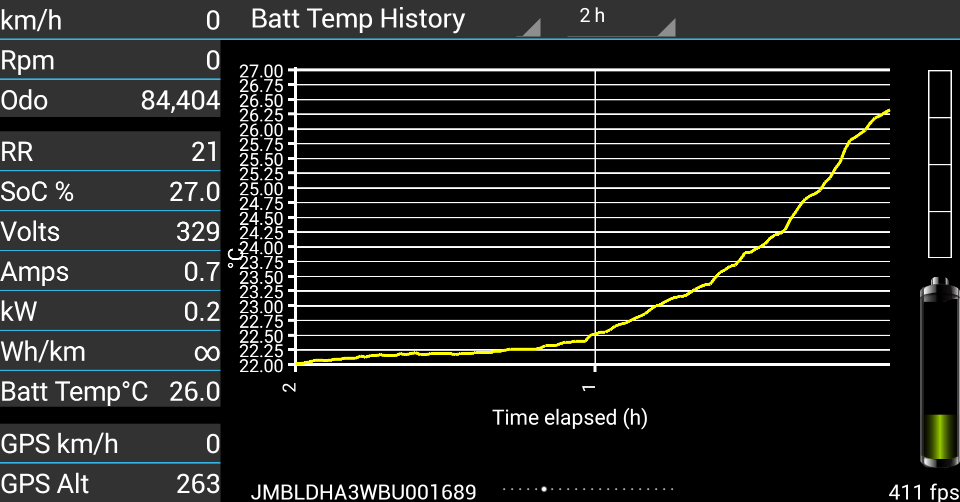

2 - Variação da temperatura

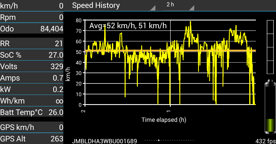

3 - Variação da velocidade
4 - Variação do SoC

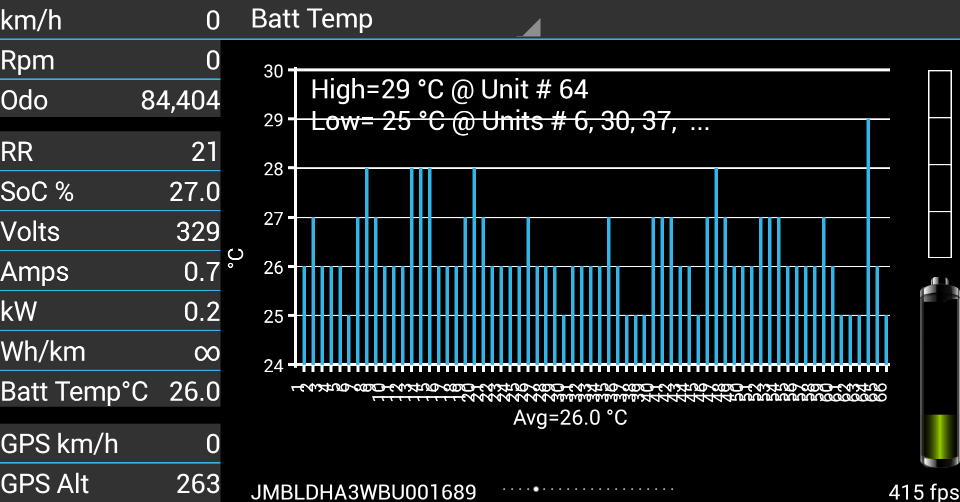

6 - Temperaturas no final da viagem
4 - Variação do SoC

O que é que se passa no planeta Malm? Começar a viagem perto dos 22ºC? Aqui na Terra de Lisboa, quando pego no carro a Tmédia anda nos 17ºC.

Quanto às temperaturas, ficou de noite na garagem a carregar, pelo que 22º C à saída até é bom. Dado querer fazer a viagem de uma vez, optei por não usar o arrefecimento das baterias. 26 ºC à chegada também é bastante bom, depois de uma viagem de 100 km.
Se estiver por volta dos 20º C já é ótimo.

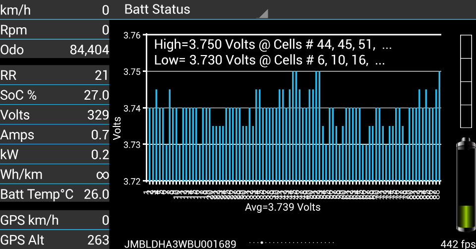

Faltava a imagem das voltagens no final. Os 27% de SoC podem ser enganadores, pelo que esta imagem impõe-se.

Isto de usar a chaufagem para ajudar o arrefecimento lento é um dilema.
Se o carro carrega no exterior à noite, o ar em redor é frio, mas o carro tem de ficar aberto com a chave no ACC para a chaufagem funcionar (má ideia, claro).
Se o carro carrega numa garagem, podemos deixar a chave no carro e o ar a circular, mas as temperaturas são mais quentes.
