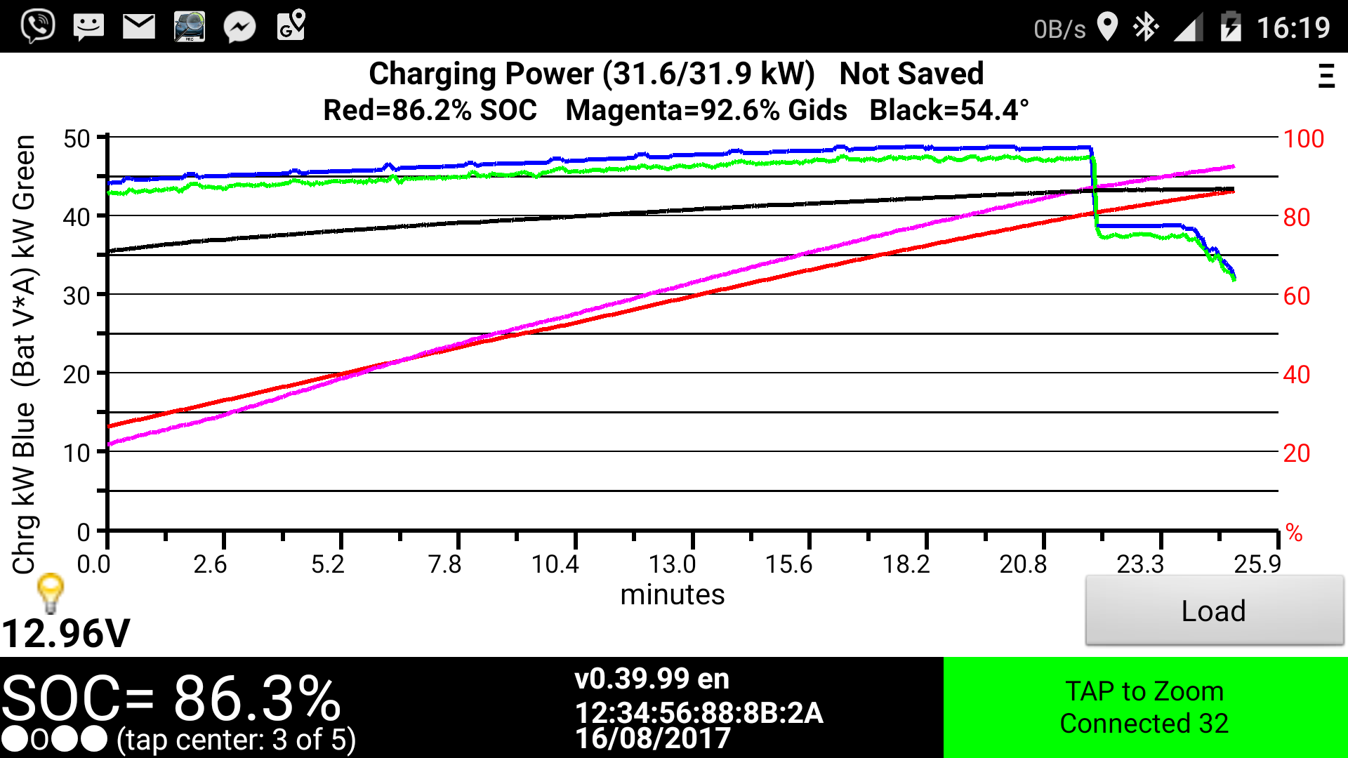

ruramos Escreveu: 06 nov 2018, 11:52 Testado à pouco tempo por mim:
Mas isto não é o rapidgate???
É que se for sempre assim é muito mau.
Olha aqui um de 30kWh a chegar ao rapidgate depois de ter iniciado esta carga já bem quentinho:

Nop, é mesmo assim, e para mim é optimo e é assim que prefiro. Em todas as cargas rápidas que fiz foi sempre a cortar perto dos 60% independentemente da temperatura, o rapidgate existe no inicio da carga. ;)

civic Escreveu: 06 nov 2018, 12:30 Nop, é mesmo assim, e para mim é optimo e é assim que prefiro. Em todas as cargas rápidas que fiz foi sempre a cortar perto dos 60% independentemente da temperatura, o rapidgate existe no inicio da carga. ;)
Preferes assim porquê?

Degrada menos as células e tens menos limitações por temperatura porque aquecem menos. Ou seja, é um pau de 2 bicos, pois se não cortasse aquecia mais e irias ter a limitação depois, assim tens a limitação antes e estraga menos. ;)

FullElectric Escreveu: 07 nov 2018, 00:58 Por essa ordem de ideias, melhor seria não ter carga rápida...
Esse é mesmo o principal defeito do Leaf 40, a sua limitação de carga. Eu actualmente ando com um e sempre que necessito carregar nos PCRs da Auto Estrada, as saudades que tenho do Leaf30.
É bem verdade, o de 30kw parece uma besta a carregar...
