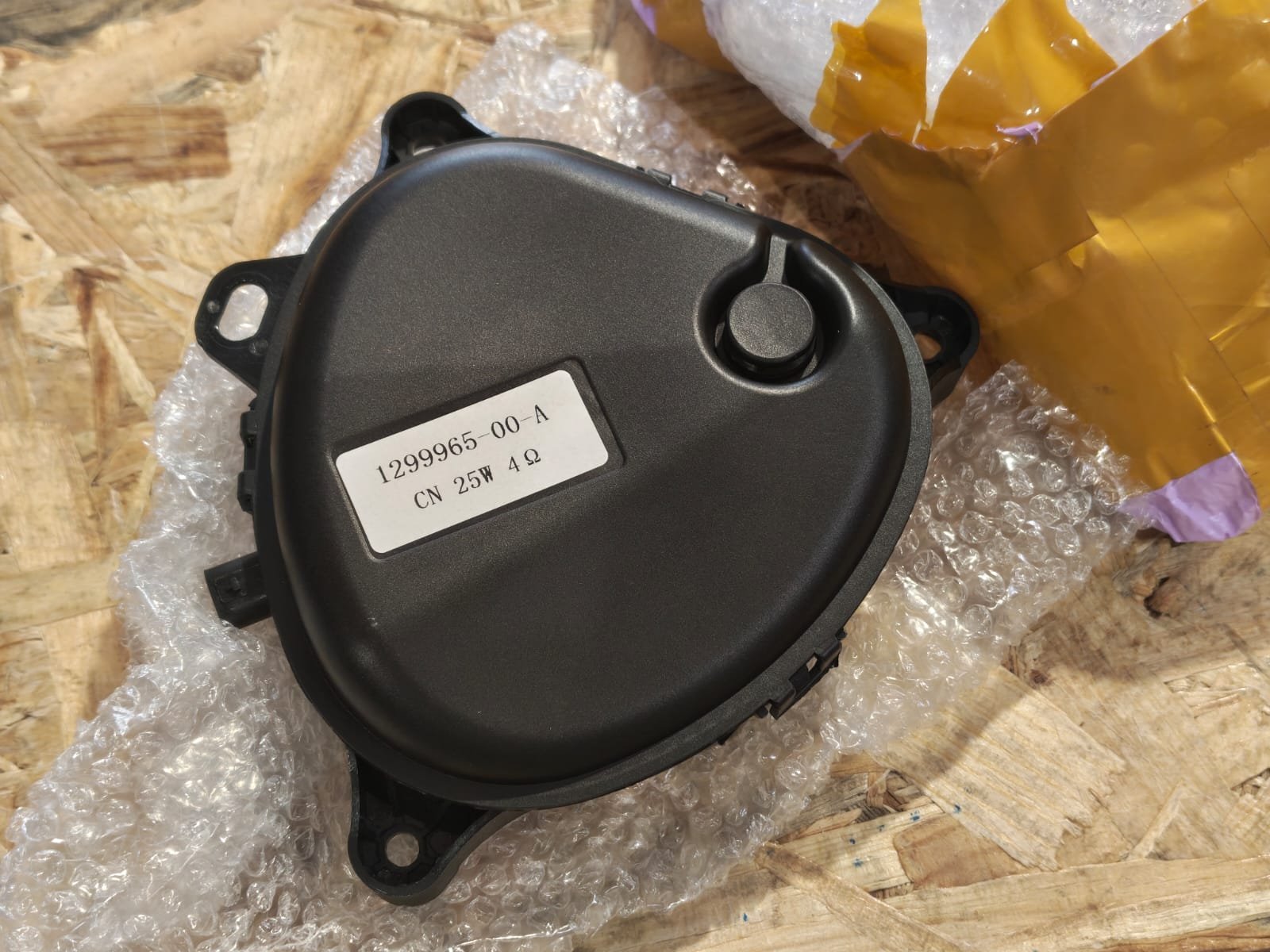

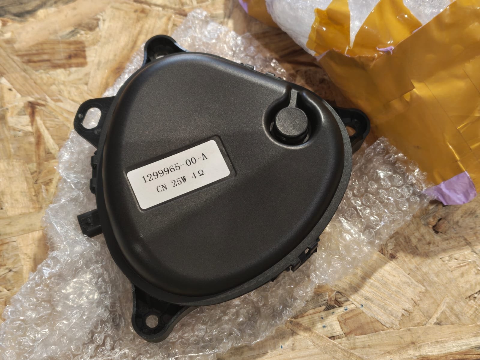

E entretanto o que é que chegou na volta do correio?
Logo à noite já tenho com que me entreter. :D

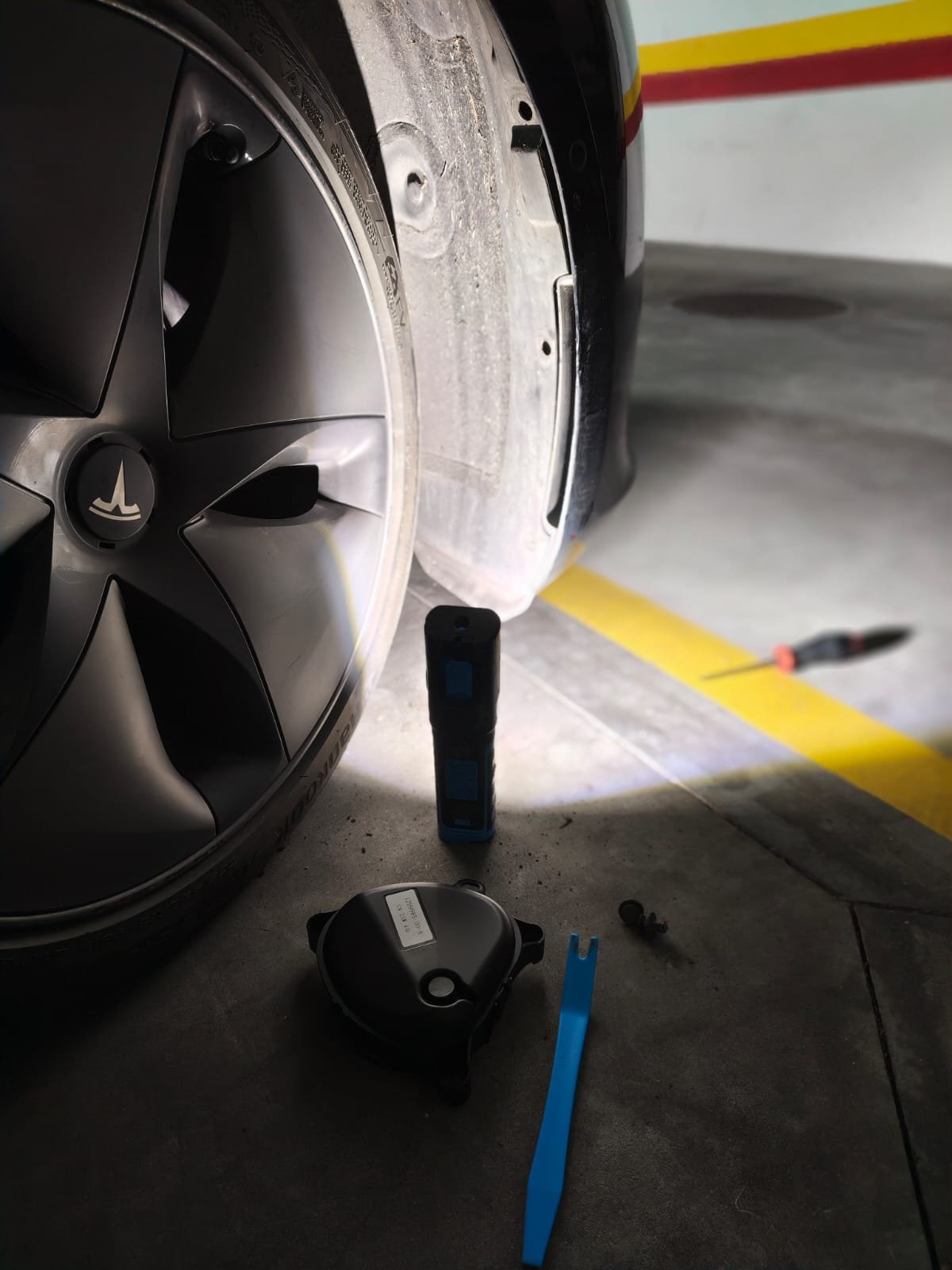

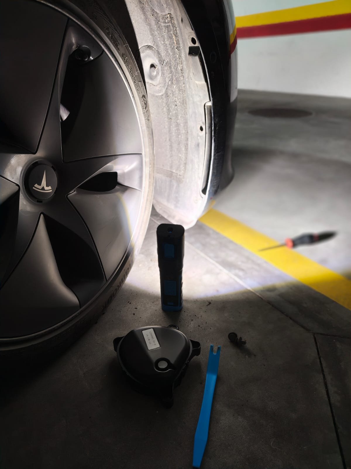

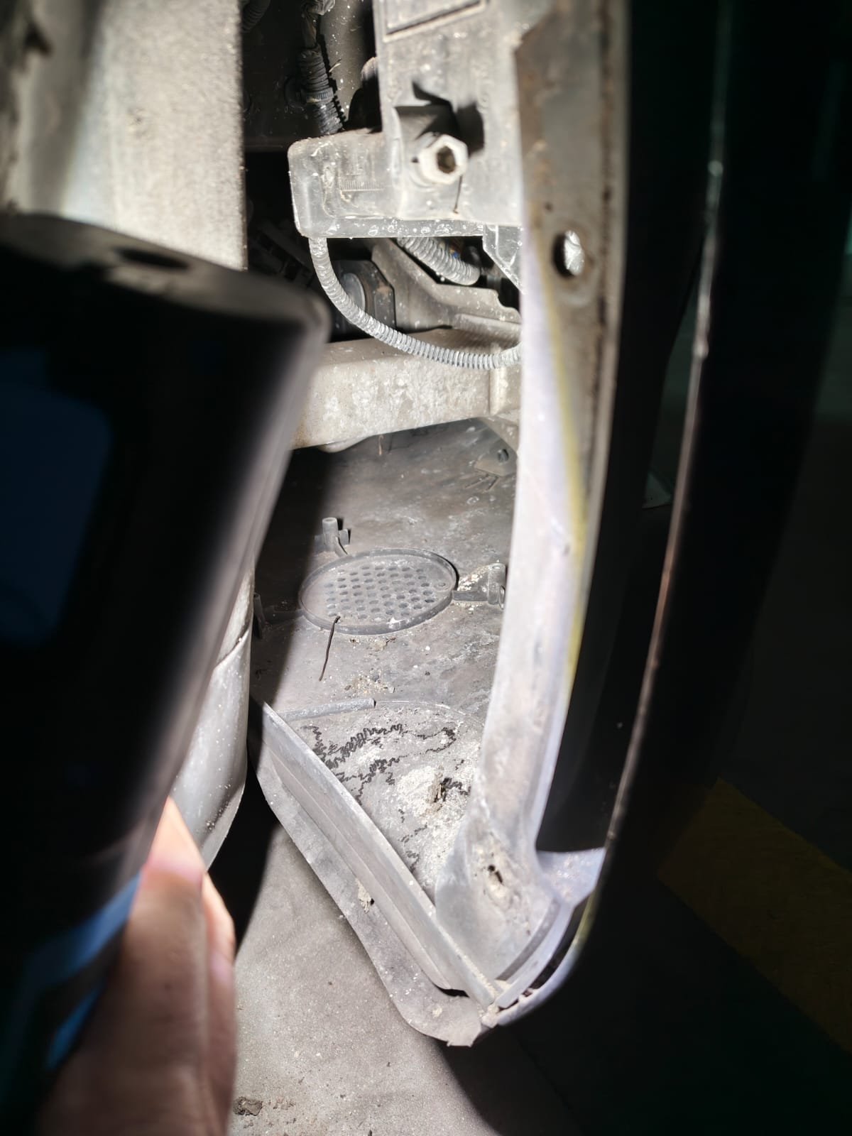

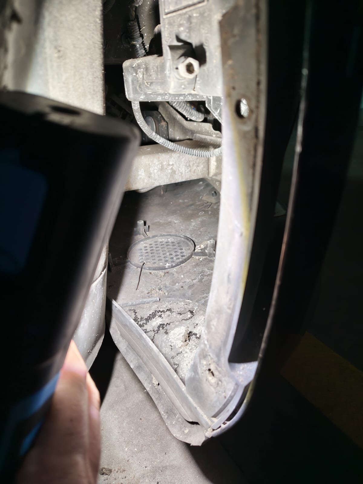

...its done!
O conector estava mais acima preso com fita. O carro já faz "quack" (por agora... :D ) quando tranca, e finalmente tenho ruído a baixa velocidade, algo que acho especialmente útil em parques de estacionamento cobertos onde por regra a visibidade é má e os peões andam por todo o lado.
A brincar, esta foi uma das features que nos vendeu a ideia de ter um Tesla cá por casa. Se a empresa pensava diferente o suficiente para dar para configurar um "fart sound" como confirmação de fecho, era porque ali as ideias eram diferentes do habitual.

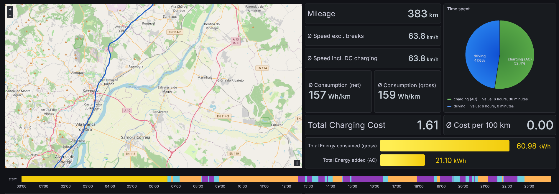

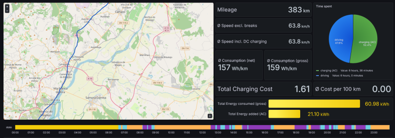

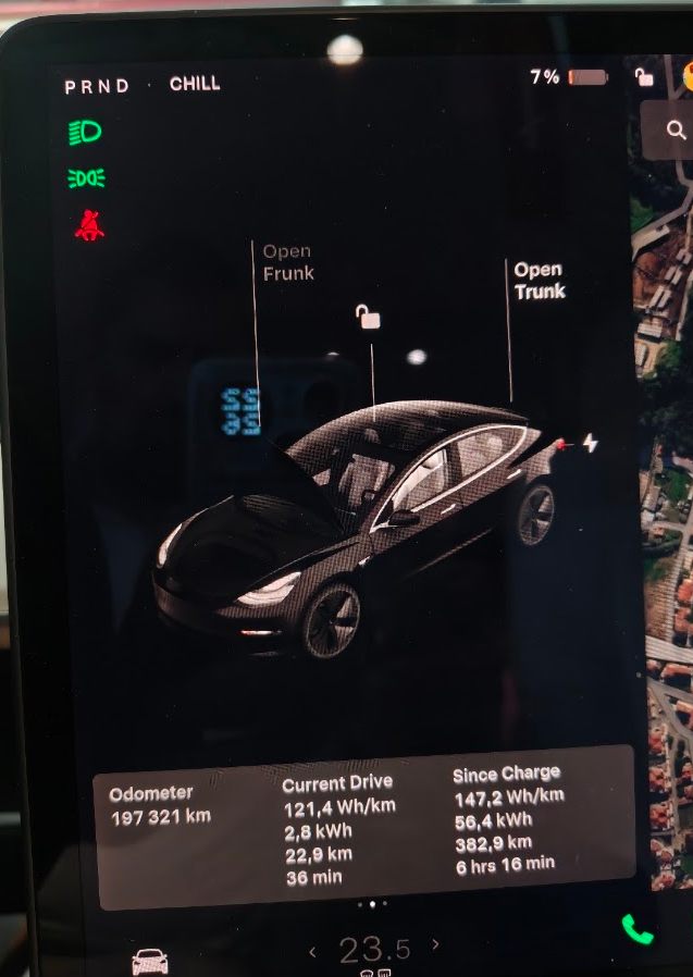

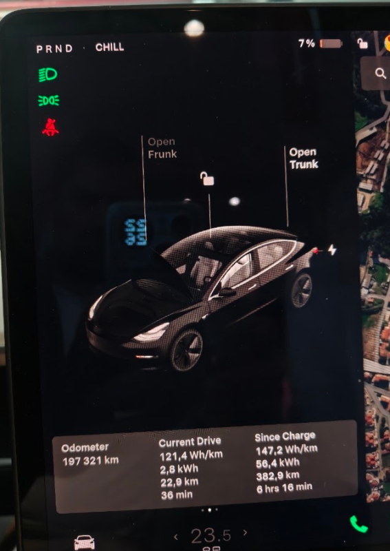

Ontem tive mais uma saída longa em que saí a 100% e aproveitei para comparar os valores indicados no carro vs registados pelo Teslamate:
383 km
14,72 kWh/100
56,4 kWh gastos
383 km
15,70 kWh/100
60,98 kWh gastos
Vou assumir que a diferença se deve à reserva que o carro faz enquanto gasta a bateria, e que o teslamate simplesmente não conta com ela porque todas as métricas são em relação à % apresentada.
