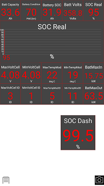

Há poucos dias o Fullelectric indicou um carregamento completo a partir de um valor baixo de SoC e a determinação do consumo para verificar o estado da bateria. No meu carro isso não resulta, porque num carregamento desses ele fica longe de carregar tudo o que realmente pode, logo o valor obtido fica uns pontos percentuais abaixo do que poderia na realidade carregar. Esta noite fiz um carregamento desses e vejam como ficou:
Bem longe dos 102% que mostrei no post anterior. Nota-se na voltagem total e nas voltagens individuais que ficou claramente aquém. E se colocar o carro a carga, nesta situação, ele corrige o SoC Dash para baixo e começa a carregar.
