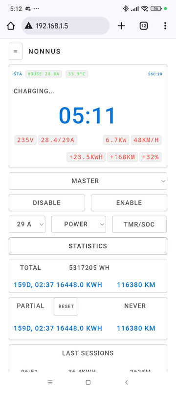

Teste realizado com o Niro a 6A:
6A - Manual - Not connected - carro acordado
Ignora as minhas definições e começa a carregar a 20A
Programação para começar as 00H 32A - Power - Disabled ON: 7H01
Uma hora depois de já estar a carregar, tudo normal. O EVSE entrega os amperes conforme o consumo da casa que neste caso tinha disponíveis 18A
Passadas 6H35 tudo normal o carro carregou sempre seguido sem interrupções e por esta hora estava a carregar a 28A. Nada de anormal.
Portanto a questão do EVSE não estar assumir as minhas configurações não me parece que seja devido ao carro.
Agora algo que tem a ver com o carro são as interrupções durante o carregamento. O Peugeot na noite de 28 carregou, mas foi uma desgraça:
O último registo de 2H24m seguidos a carregar foi depois de eu passar a manual e fixar o carregamento nos 20A. Conclusão o Peugeot certos dias não gosta de carregar a mais de 20A. Coincidência as primeiras 2H37 foram iniciadas a 20A em Power devido ao consumo da casa. Dá a sensação que depois da casa adormecer e o EVSE aumentar o amperes o carregamento fica intermitente.
Por outro lado, certos dias parece um carro normal (carregamento dia 29 com as configurações de sempre), começou e acabou sem interrupção. Assim é difícil perceber o motivo deste comportamento que parece ser aleatório. Umas vezes fixa o carregamento nos 13A, outras vezes interrompe o carregamento várias vezes e outras vezes comporta-se como um carro normal.

Como.podes ver não tenho a tab EVSE, tenho a tab CAR e tu tens a tab EV. Tens 5 tabs nas definições, eu tenho 4. Há aqui algumas diferenças. 🤔 O meu sempre foi assim desde o primeiro dia. 🙂

Os problemas aqui reportados por mim nunca mais se verificaram. Aprendi a contornar o problema.
Quando faço a primeira configuração e faço "submit" ele assume os horários, mas como ficamos a perceber não assume os Amperes. O que faço de seguida é mudar de 32A para 28A e ele arranca nos 28A em "Power" e depois vai ajustando conforme o consumo da casa, não fixando por exemplo nos 13A como aconteceu algumas vezes no Peugeot.
Desde a minha última intervenção neste tópico e usando este método nunca mais verifiquei o problema.
Resumindo, faço dois "submits". Um para definição do horário e outro para assumir os amperes.
