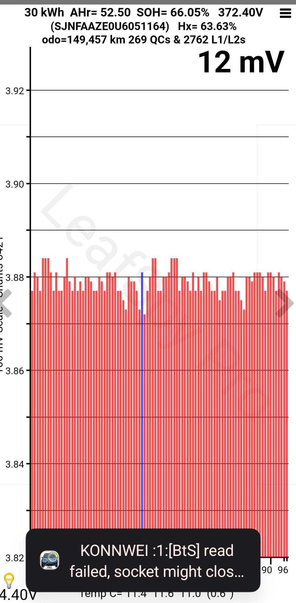

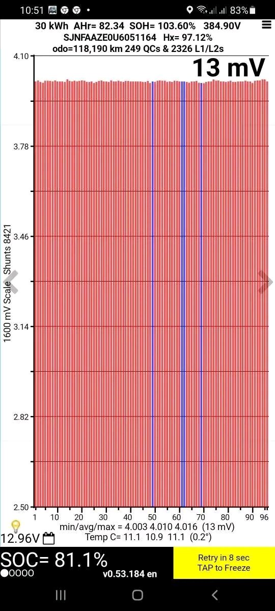

Estou bastante contente, fui levar o carro para a Litocar Guarda, no dia 15 ao final do dia e ontem dia 17 fui buscar o carro (carro de cortesia Qashqai) estou a ter dificuldade em enviar as fotos mas a bateria é nova sem sombra de dúvida, só posso falar por mim, mas o processo quando no dia 29 de Dezembro fizeram os testes da Nissan, no dia 7 de Março a oficina marcou para o dia 15 e dia 17 ontem fui buscar o carro, se não fosse a Nissan não ter percebido que o problema eram as 8 barras, se calhar já tinha a bateria há mais tempo, mas acho que valeu a pena a espera :clap: :dance:

Bateria nova

Hoje já não acredito que a bateria fosse nova, já está com 9 barras
