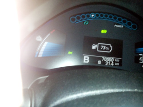

O tempo tem sido escasso, só para registar que antes de fazer 2 anos na minha mão ultrapassou à dias os ...
E a revisão do 3º ano foi feita ...
Re: Diário de Bordo Bordeaux - ogadiv
Não se veem as imagens :(
