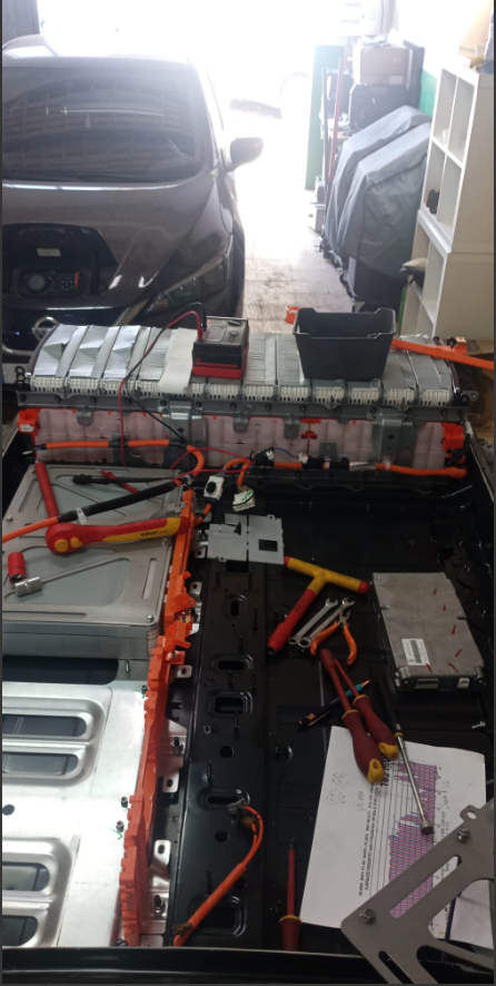

Porreiro, tens alguma foto de como estava o interiro da bateria?

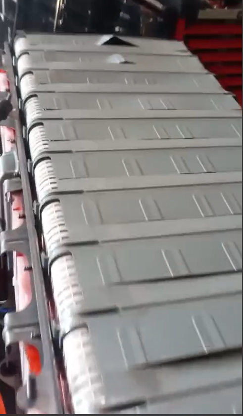

civic Escreveu: 08 ago 2025, 14:24 Porreiro, tens alguma foto de como estava o interiro da bateria?
Não tenho grande coisa, mas aqui dá para ver alguns módulos inchados.

Não me parecem muito mal, o problema não é a parte que sobe, mas tira mais estreita que afunda e toca nas celulas, esse costuma ser o problema do isolamento.
As tuas celulas que estavam mal eram as inchadas?

civic Escreveu: 08 ago 2025, 15:37 Não me parecem muito mal, o problema não é a parte que sobe, mas tira mais estreita que afunda e toca nas celulas, esse costuma ser o problema do isolamento.
Não está mal!? Estavam a dar os dois problemas. 7 módulos avariados a provocar o pico e outras a provocar o erro do isolamento.
As que estavam a dar problemas e provocar os picos abaixo dos 50% não eram necessariamente as que estavam inchadas.
Nestas que se vê, foi feito o isolamento.

kony76 Escreveu: 09 ago 2025, 23:16
Ok, nunca falaste de erro de isolamento, o que vejo aí são as chapas viradas para cima, o erro de isolamento são chapas viradas para baixo que tocam nas celulas, o que nessas fotos não se vê nenhuma assim, mas não dá para ver tudo. ;)

Mensagens: 2415
Re: DB Flecha Prateada
Essa questão tecnica não tem nada de mais, a falha de isolamento é a chapa da estrutura envolvente que ao deformar-se vai cortar o involcruo da celula e dessa forma faz contacto entre a celula e o chassis da bateria, ora se a chapa estiver deformada para fora não existe esse risco, algumas oficinas o que fazem é cortar essa chapa e siga, a questão do inchamento já vem desde as scooters, o pessoal fazia uns reforços para limitar esse inchamento, acho que a malta fez melhor trabalho do que a Nissan. :lol:
