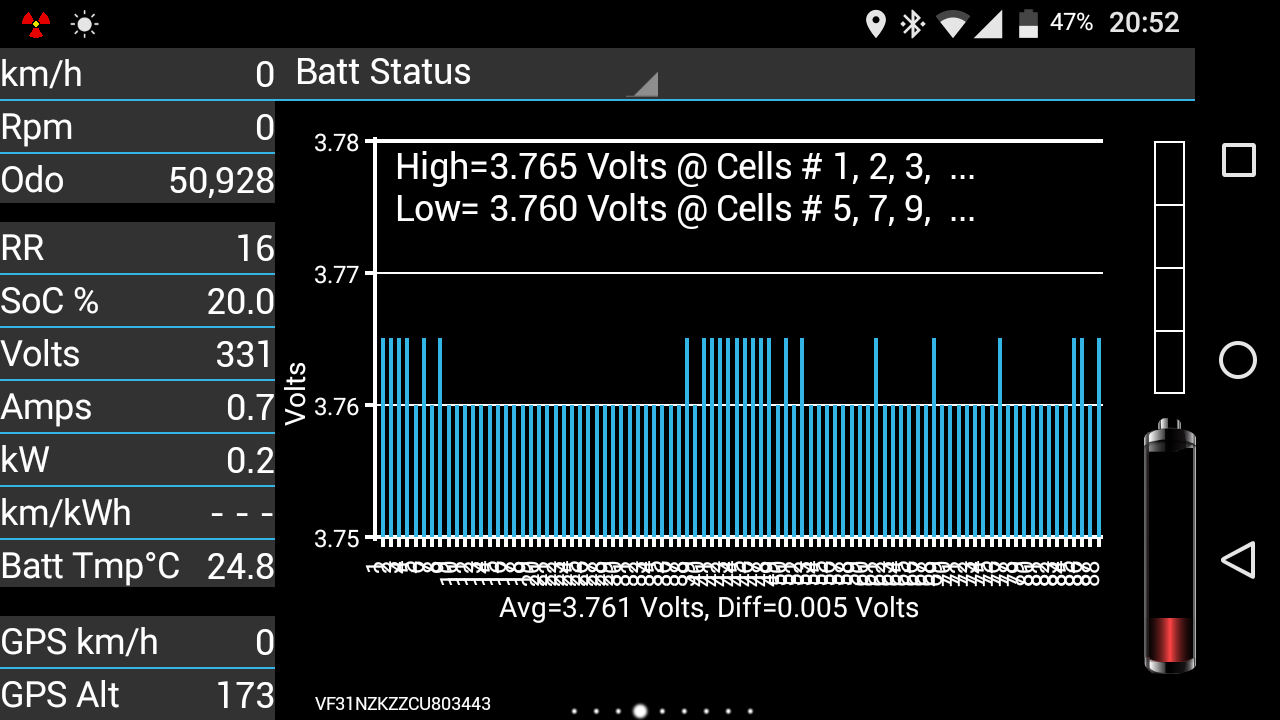

Mensagem por serveginho »
Pessoal hoje um caso estranho liga se a chave vamos em andamento passado uns km acende se a luz amarela do esp e asr
Reinicia se o carro e voltam a desaparecer
Alguém teve este caso?
Obrigado

serveginho Escreveu:Pessoal hoje um caso estranho liga se a chave vamos em andamento passado uns km acende se a luz amarela do esp e asr
Obrigado
Deves ter slgum erro na memória do abs,pode ser simples como um pneu com menos ar ou algo mais complicado, tens algum programa para ver erros?
Acho que não.... Qual é?

Mensagem por labutess »
Aquele que vês o estado das células não dá para ver erros da unidade?
Ainda não reparei nesse promenor vou tentar
