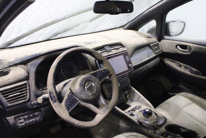

Os packs (bateria) por definição são herméticos à água, certo? No entanto:
The batteries are by design "waterproof", this specific model can be fully submerged for a few minutes/hours? without any issues. But they aren't 100% waterproof, some water will get in thru the high voltage harness pins overtime, so it's not possible to store the batteries underwater.
Fonte: https://mynissanleaf.com/threads/pressu ... ies.31153/
Qual será a probabilidade? :shock: :think:

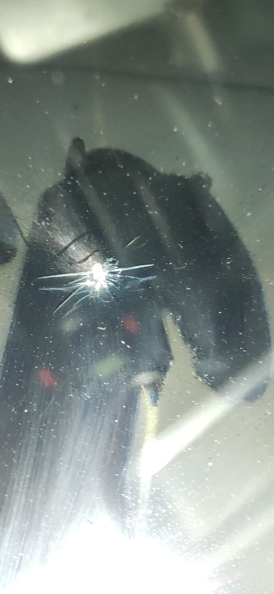

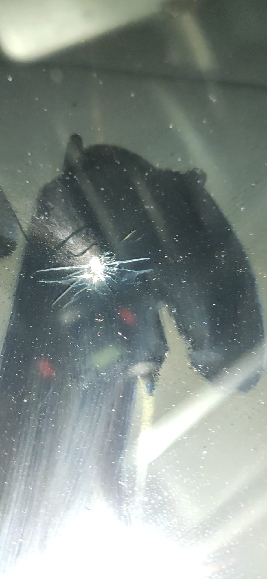

Entretanto. na última viagem apanhei um OnVNI - objeto não voador não identificado... só o ouvi:
Vamos lá ver como vai ficar a reparação... por falar nisso, tenho que marcar! Talvez Carglass, a ver se ainda aproveito a campanha da lanterna! :lol:

Mudança de vidro agendada na CarGl@ss... duas horas de agendamento! :shock:

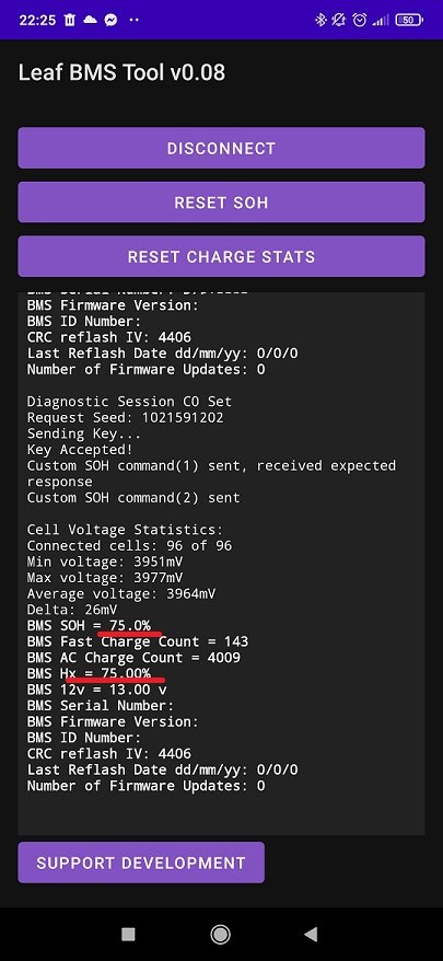

Ora bem, então novidades:
- Vidro da frente mud... reparado. Afinal não era assim tão grave e para não estar lá duas horas, fizeram a reparação. Como é do lado do passageiro, fica para já com reparação. Caso não fique satisfeito, há-de vir alguma outra pedrada! :naughty:
- Chegou umas encomendas (de natal): capa do volante já montada. Fica um pouco grosso mas para já gostei. Depois coloco foto. Falta aplicar o led para a luz do tecto. Tenho que ver como são as luzes do condutor\passageiro... eu não vejo nada com aquilo ligado!!

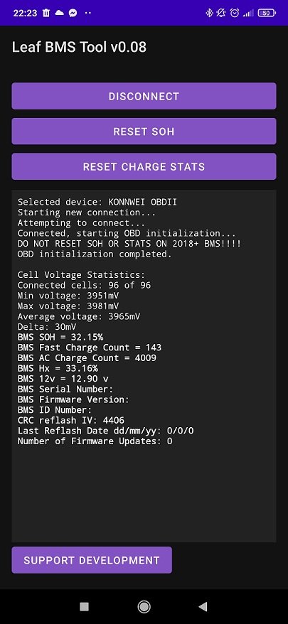

- Entrei em contacto com o Daniel (mais conhecido por Dala no YT, desde já o agradecimento caso venha por aqui espreitar :D ) e apontou-me para um caminho e... :shock:
Dos 20kms de estimativa, passou para os 47!!! :shifty:
Tenho as células entre os 3.951v e os 3.976v (SOC 44.6%). Amanhã a ver se consigo ter um tempo para testar no terreno... tenho que tomar um calmante a ver se durmo! :lol:
Reset a 75
Reset a 75
Leitura de dados
Leitura de dados

Mensagens: 6697
Re: Diário de bordo - 2Rs
Não conhecia essa aplicação. Que diabos é isso?
Esses 75% parecem-me muito redondos, no fundo fará um reset ao BMS e depois ele irá reaprender a capacidade real.
renateves
Mensagens: 407
Registado: 05 mar 2014, 09:17
Capacidade bateria: 29.9 Ah
Mensagem por renateves »
O valor dos 75% foi introduzido por mim. A aplicação é muito recente (2 dias)

Mensagens: 3986
Oh já não tenho leaf. :(
Essa aplicação é um pau de dois bicos. Para casos destes é interessante, para quem quiser martelar o carro...
Essa aplicação é dele com base na descodificação do bms descoberto por ele?
Como já não tenho leaf, já não me debruço sobre o assunto, mas apareceu-me alguns vídeos e artigos recomendados com a informação que o bms tinha sido descodificado.
renateves
Mensagens: 407
A aplicação está a ser desenvolvida por um grupo na qual o Dala participa. Têm comprado alguns bms e pedido fotos de quem pode ter acesso a bms (mais concretamente da eeprom).
Já existe uma aplicação Windows designada por Evutil, que é usada pelos chineses e russos (criada por eles pelo que percebi) para os upgrades dos packs. A nossa "amiga" dos packs tem um vídeo sobre isso.

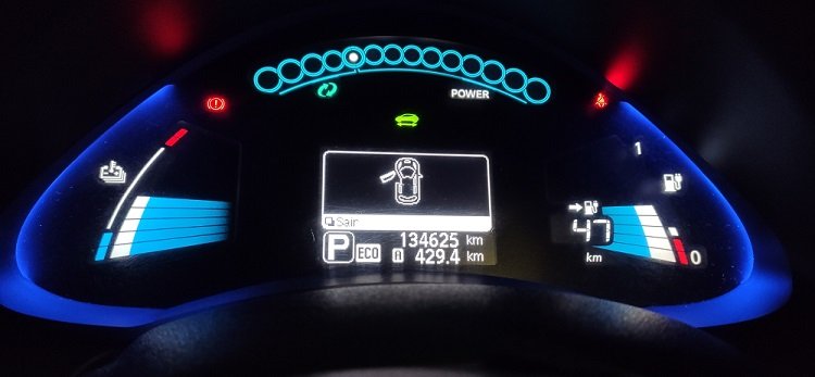

Uihhhh... consegui!!! :dance: Sem erro:
Sem erro!!
Sem erro!!

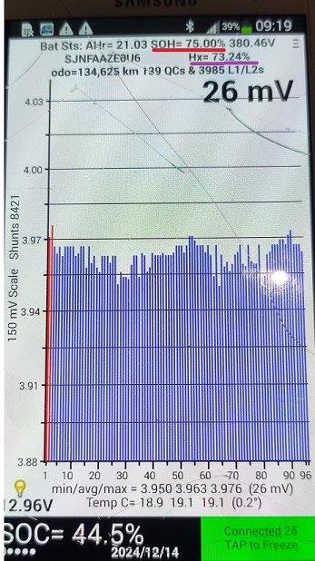

Depois da novidade de ontem, eis que agora à pouco fui ver o estado no LSpy:
LSpy apos reset BMS
LSpy apos reset BMS

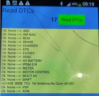

E depois lembrei-me... será que dá!? :roll: Deixa cá experimentar o reset dos DTCs... e MAGIA aconteceu! :lol:
Reset aos DTCs
Reset aos DTCs
WTF... estou :shock:
Vamos lá ver se não transformei a sucata (como é chamado pela minha mulher) num carro digno do nome! :lol:
