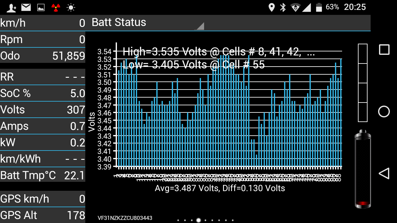

Aqui vai o gráfico da tensão da bateria, mais uma vez deixo ao cuidado dos mais entendidos a interpretação do mesmo
Obrigado
Obrigado

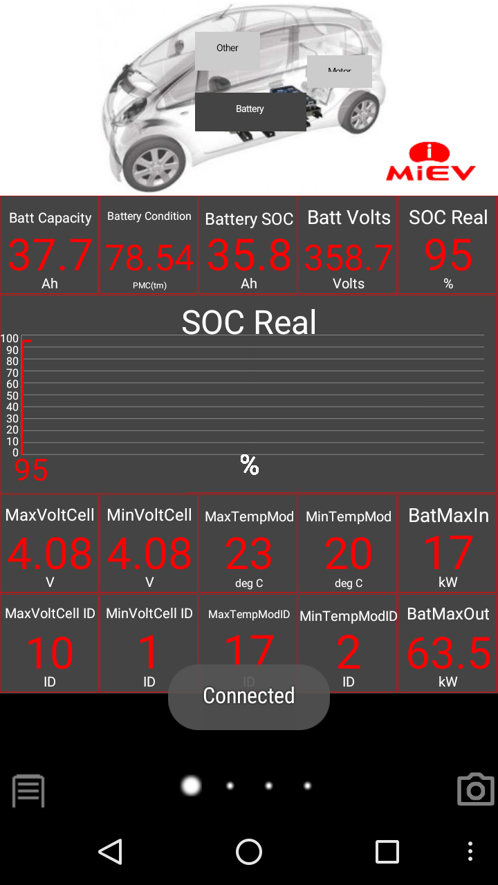

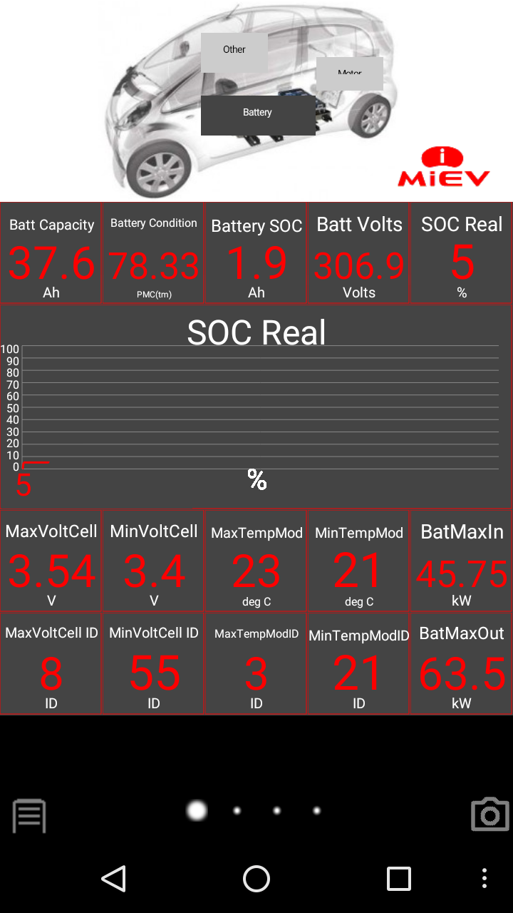

Interessante. Acho as duas imagens muito similares. Penso ser normal, o padrão que acaba por se formar, atendendo à disposição das células no interior do pack. A 52 recebe o título da menos degradada, devendo estar posicionada no sítio mais fresco do pack. Atendendo que o carro anda até a célula mais fraca ficar pelos 2,75V ou 2,8V, ainda dava para andar mais uns km até aos 0,0% de SoC. É sempre bom sabermos que a nossa tartaruga, em princípio, nos pode valer mais de 9% de SoC. Já no meu está "game over". Mas é sempre preciso ter atenção para uma possível correção de 5% durante a descarga. Parece-me que a capacidade se encontra bem avaliada e tudo normal para um carro com essa quilometragem.

O ritmo de degradação considerado está muito parecido com o que o meu considerava o ano passado. No meu caso tudo indica que estava mal estimado, sendo superior ao real. Daí ter acabado o ano com uma correção de 1,0 Ah para cima que compôs a coisa.
