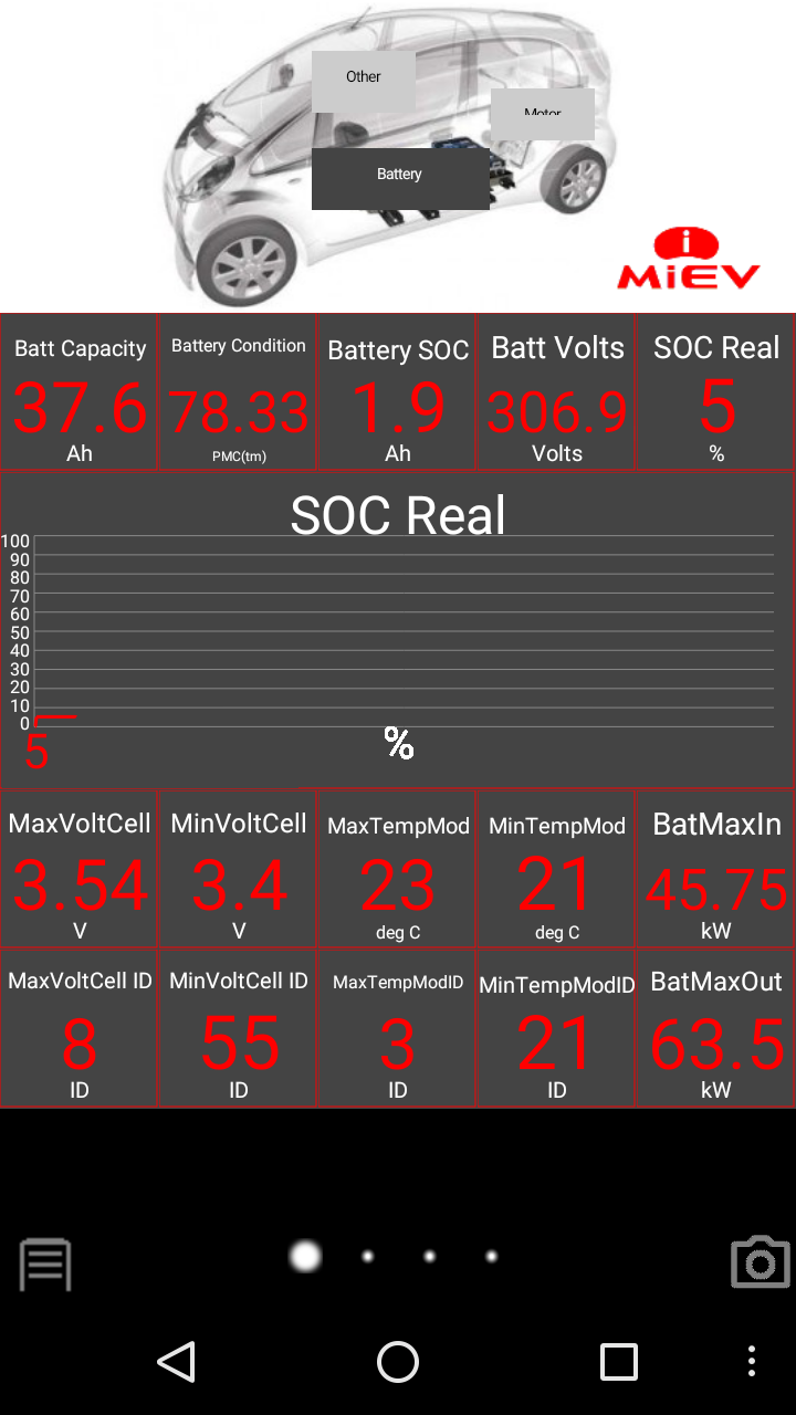

Mensagem por serveginho » 11 mai 2017, 20:51
Mais 0,1A de degradação em 20 de abril
serveginho
Mensagens: 319
Registado: 17 mar 2016, 20:11
Data de fabrico: 15 abr 2016
Capacidade bateria: 65,5 Ah 12
Localização: Ourique
Mensagem por serveginho » 11 mai 2017, 20:52
Mais 0,1A em 10 de Maio....vai lançado o gajo! :cry:
serveginho
Mensagens: 319
Mensagem por serveginho » 11 mai 2017, 20:54
Pela 1 vez vi a tartaruga.... :o
serveginho
Mensagens: 319

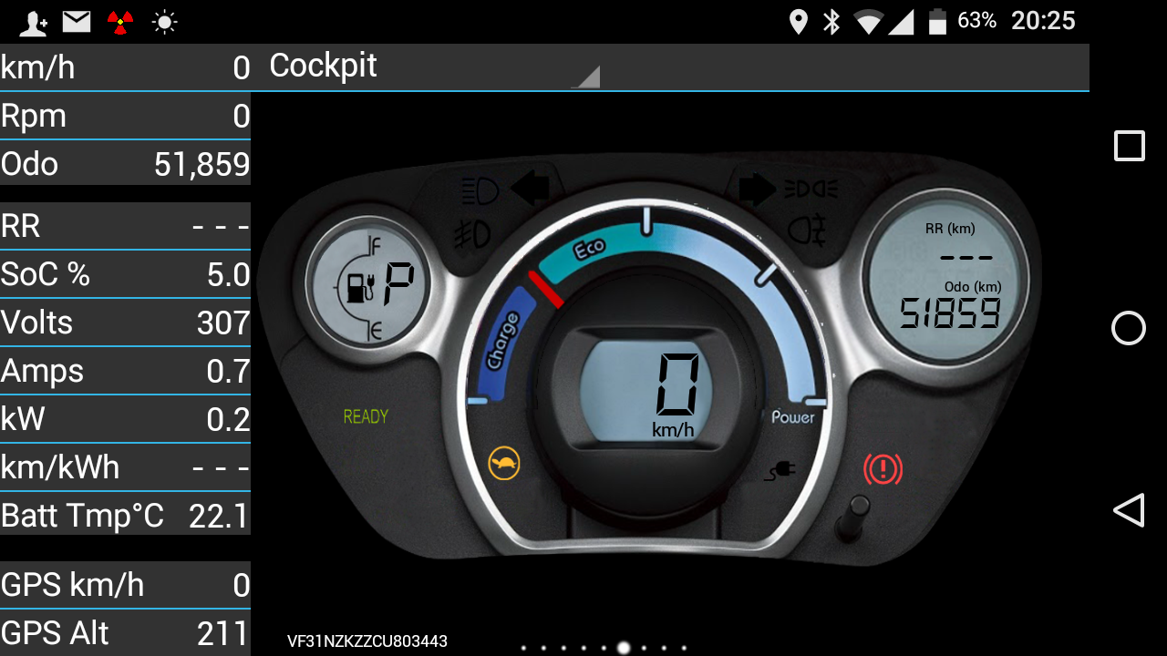

Mensagem por serveginho » 11 mai 2017, 20:56
Aqui vai o gráfico da tensão da bateria, mais uma vez deixo ao cuidado dos mais entendidos a interpretação do mesmo
Obrigado
Malm
Proprietário i-MiEV
Mensagens: 3529
Registado: 06 ago 2011, 15:38
Data de fabrico: 31 mar 2011
Localização: Tábua
Mensagem por Malm » 12 mai 2017, 14:57
Interessante. Acho as duas imagens muito similares. Penso ser normal, o padrão que acaba por se formar, atendendo à disposição das células no interior do pack. A 52 recebe o título da menos degradada, devendo estar posicionada no sítio mais fresco do pack. Atendendo que o carro anda até a célula mais fraca ficar pelos 2,75V ou 2,8V, ainda dava para andar mais uns km até aos 0,0% de SoC. É sempre bom sabermos que a nossa tartaruga, em princípio, nos pode valer mais de 9% de SoC. Já no meu está "game over". Mas é sempre preciso ter atenção para uma possível correção de 5% durante a descarga. Parece-me que a capacidade se encontra bem avaliada e tudo normal para um carro com essa quilometragem.
