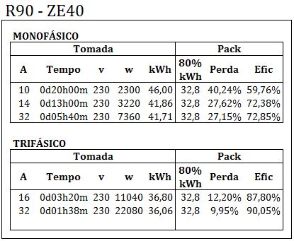

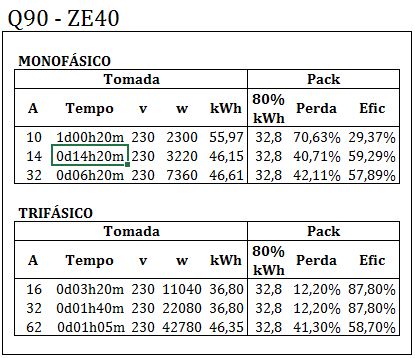

Mensagem por VETL » 01 nov 2016, 13:59
Com base neste artigo: http://pushevs.com/2016/11/01/renault-z ... alculator/
fiz estas contas:
A confirmar-se (e corrijam sff alguma gralha - foi feito à pressa), sai reforçada a minha opinião de que este R90 não é nada mau para empresas e/ou para quem puder disponibilizar pelo menos 16A em trifásica.
Carregamentos em monofásico são para esquecer completamente...

VETL Escreveu: A confirmar-se (e corrijam sff alguma gralha - foi feito à pressa), sai reforçada a minha opinião de que este R90 não é nada mau para empresas e/ou para quem puder disponibilizar pelo menos 16A em trifásica.
Para quem quiser uma frota, faz sentido uma rede de EVSEs inteligentes para carregar automaticamente os carros à vez a 22kW em vez de carregar vários simultaneamente em monofásico a 3kW.
Os custos com potência contratada são os mesmos e a eficiência de carregamento aumenta muito.

Mensagem por BECOOL » 01 nov 2016, 17:59
Bom trabalho VETL.
Mas as calculadoras ainda não são fiáveis, pois dão resultados diferentes de país para país.
Por exemplo no R90, a 7,4 kW de 0 a 80 %, temos 5 h de carregamento no site holandês e nas mesmas condições no site português dá 5 h 40 m.
Vou ter que rever o artigo e alertar que as calculadores ainda não estão 100 % afinadas.
