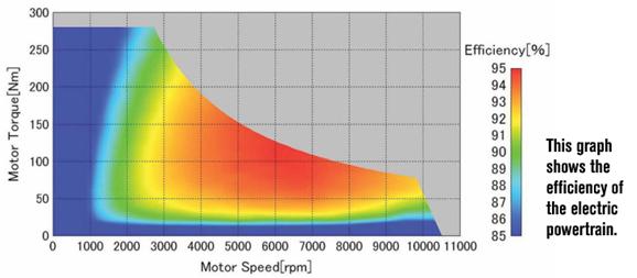

Re: autonomia zoe
...já para não falar na eficiência do powertrain a essas velocidades reduzidas, que começa a baixar bastante:
Este gráfico é do Leaf, mas deve ser semelhante noutros VEs.
