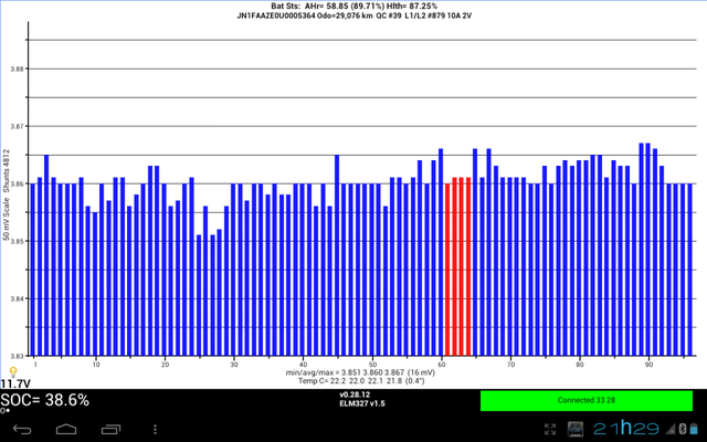

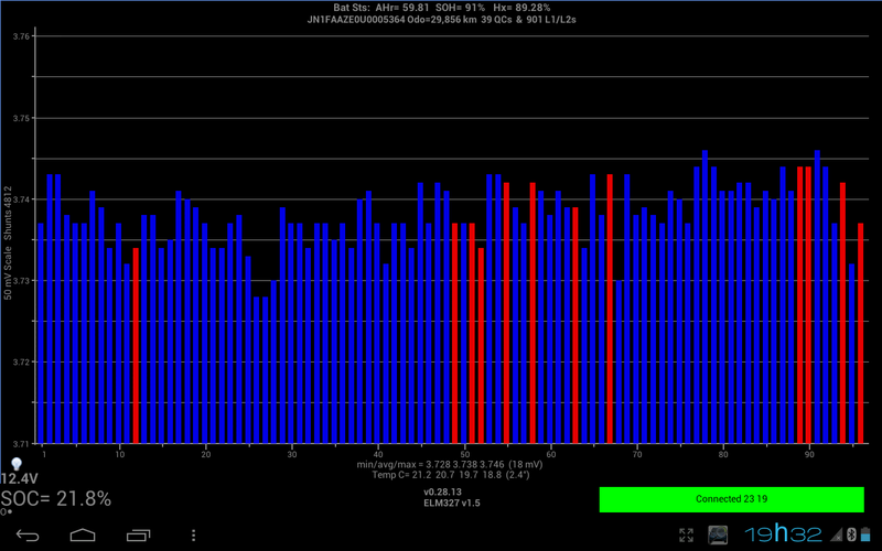

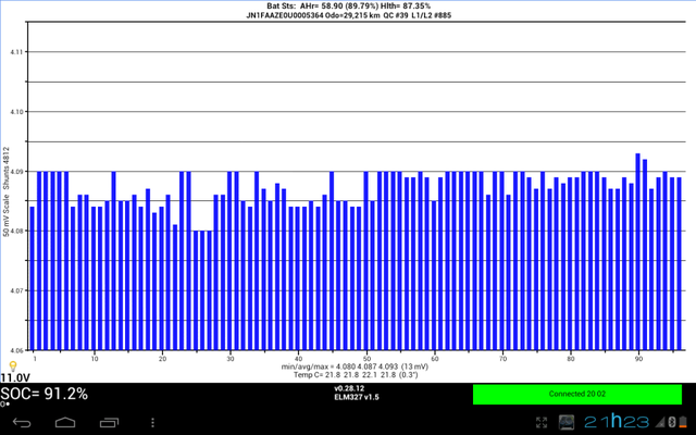

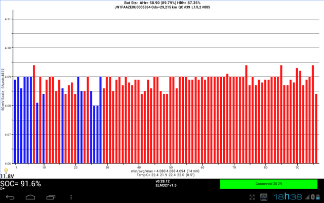

Na semana passado reportei várias vezes o estado da bateria:
Dia 5 de Novembro à Noite depois das viagens diurnas:
Dia 8 de Novembro à Noite imediatamente depois da carga terminar:
Dia 9 de Novembro final da tarde imediatamente depois da carga terminar:
Ontem dia 10 de Novembro após 40 horas de descanso propositado (coisa rara):
Após fazer este levantamento voltei a colocar o carro à carga e posso dizer-vos que esteve mais de 2 horas a carregar.

Concluo o seguinte:
Como o carro anda durante o dia e carrega depois da meia-noite, as baterias quase não chegam a repousar após o carregamento.
O carregamento pára quando uma bateria atinge o limite máximo. Quer dizer que depois de o carro estar parado 2 dias com carga completa, ele voltou a receber carga durante mais de 2 horas, após estarem mais equilibradas (não consegui medi-las após o 2 carregamento completo).
Penso que para equilibrar as baterias o carro deve repousar uma vez por mês mais de 30 horas. :roll:
Também se pode verificar que os amperes têm subido.

Isso quer dizer que o carro em repouso, sem estar ligado, equilibra o pack.
Mensagens: 9930
Registado: 04 jan 2011, 15:55
Data de fabrico: 30 mai 2018
Re: Leaf - Odivelas
Mensagem por mjr » 11 nov 2013, 19:44
Como já disse, nos 20 minutos (ou próximo disso) subsequentes ao término de uma carga, o LBC mantém-se ligado. Isto pode ser comprovado com o Leaf spy pois com o carro desligado continua a atualizar os valores. Após esse tempo o LBC desligasse (o Leaf spy deixa de atualizar). Não se deve realizar medições logo a seguir ao fim de carga pois mesmo sem qualquer balanceamento as células vão baixar ligeiramente a tensão. Eu espero sempre 20 a 30 minutos, o tempo suficiente para o LBC se desligar (tenho de ligar o carro, mas sem o pé no acelerador para não ligar o conversor CC/CC e perturbar a medição) .

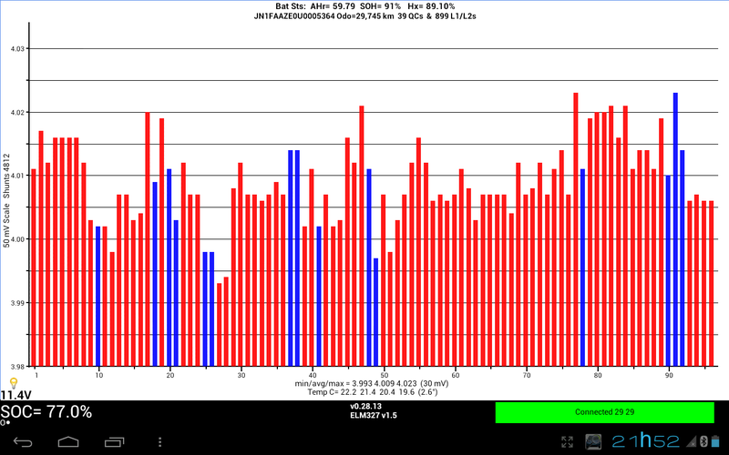

Ando a ficar preocupado com uma bateria do meu Leaf.
Final do dia (19h) em que o último carregamento tinha sido à 2 dias
[IMG]http://s10.postimg.cc/6fpg6p9qh/2013_11_16_18_56_32.png[/IMG]
Ainda com muita carga na bateria, mas demasiado desequilibradas :(

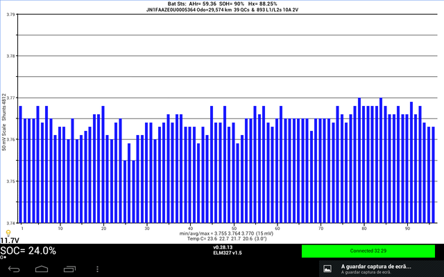

[IMG]http://s2.postimg.cc/d2l45i2ih/2013_11_18_21_52_06.png[/IMG]
Ontém à noite depois de uma viagem de 111kms.
[IMG]http://s10.postimg.cc/7ykubogax/2013_11_19_19_32_51.png[/IMG]
A bateria 27 e a 28 por arrastamento estão quase sempre em baixo em relação à média.
