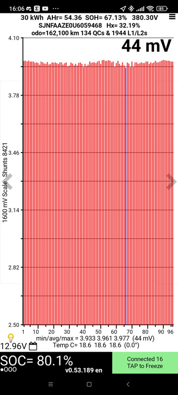

Por este andar quando chegar a bateria nova tenho o SOH nos 100%. Já esteve nos 50% mas por algum motivo o carro pensa que está cada vez melhor. Na realidade está cada vez pior.
O comportamento que tinha abaixo do 50% de SOC agora começa nos 75% e aos 50% a percentagem desaparece como se fosse segundos a passar.

Mas consegues ver quais as celulas que estão a provocar isso, certo?

Consigo. É a 35 e a 66 que tem menor capacidade que as outras. Descarregam mais depressa que as restantes e, carregam mais depressa que as outras.

O meu leaf azul de 2016 está com 140mil km e começou a o que me parece ser os mesmos problemas que o teu.
Quando lhe peço mais potência (tipo 10 segundos com full power numa subida), mesmo com bateria perto dos 40% mostra a tartaruga e limita o motor.
Cheguei a ter mais de 1volt de diferença entre células antes de desligar.
Ontem foi ainda pior, desligou o carro mesmo e começou a apitar continuamente com a mensagem de "Parar o carro".
Tive de limpar os erros no leafsly para continuar viagem e foi o caminho todo com --% (uns 20km ainda).

Diferença de 1V nunca vi, mas quem anda com o carro é a mulher e ela não monitoriza com o LeafSpy quando isso acontece, comigo nunca aconteceu porque tenho o cuidado de fazer muita regeneração para tentar manter a coisa sempre o mais equilibrada possível. O máximo que vi foi cerca de 600mV de diferença entre células.frankesousa Escreveu: ↑31 out 2023, 10:26O meu leaf azul de 2016 está com 140mil km e começou a o que me parece ser os mesmos problemas que o teu.
