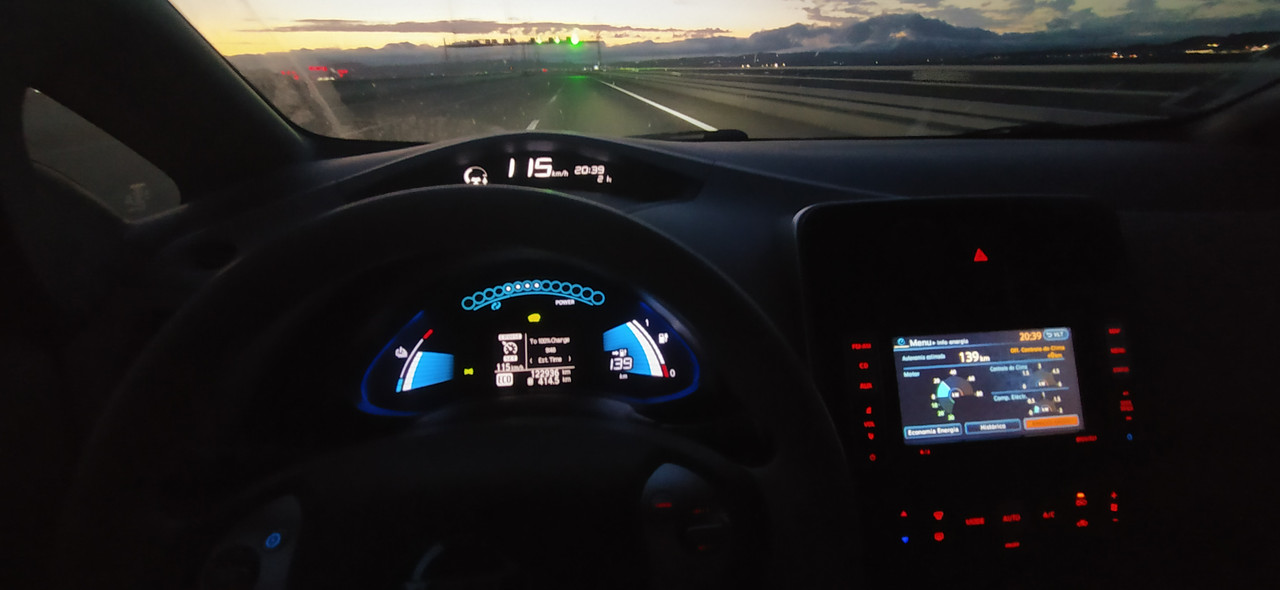

Vamos agora à primeira viagem grande e foi nas férias.
Ir de férias no Leaf causa stress nas senhoras :mrgreen:
objetivo Cartaxo - Melides com uma carga. :lol: quase que voltava, lol
Carregado a 100%
A1 até Vila franca de xira e depois nacional
Em auto estrada tenho tido muita dificuldade em acelerar, o Sr. luis passa o tempo a dizer.
" carregue no acelerador homem.." :lol:
Mas é contra tudo o que passei nos últimos 8 anos, não podia acelerar, mas pronto aos poucos lá vou acelerando.
No final do dia tinha estes km feitos e esta autonomia :drool:
Ainda fui a porto covo e voltei a Melides
No dia seguinte praia, voltas, visitas...
aos 300 km
Chegada à PCR de Alcácer do Sal.
Carregou isto, a bateria subiu cerca de 2º com o carregamento
Claro que estava farto e direção à A2, tirei esta foto já perto do carregado
Claro que aqui não se liga a autonomia, é igual a todos, troca de energia por velocidade.
Mas fazer 100 ou 200 km em auto estrada seguidos, para mim é um luxo que não estava habituado.
À dias fiz Mealhada Cartaxo pela A1 com 80% da bateria e cheguei a casa com 120km de autonomia. :drool:
