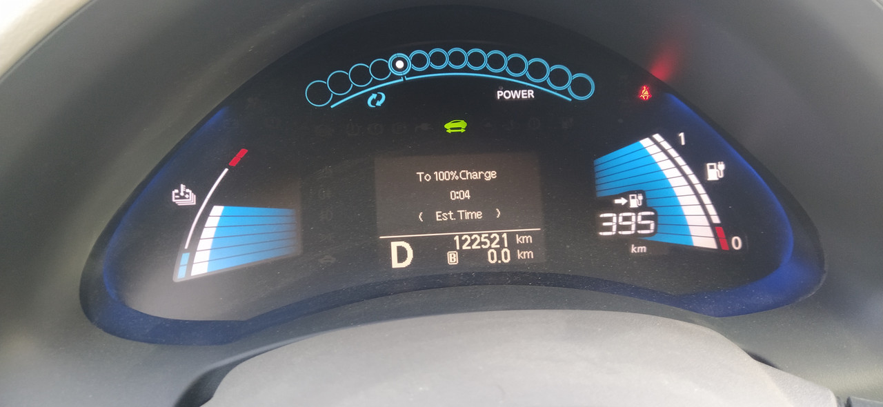

objetivo Cartaxo - Melides com uma carga. :lol: quase que voltava, lol
Carregado a 100%

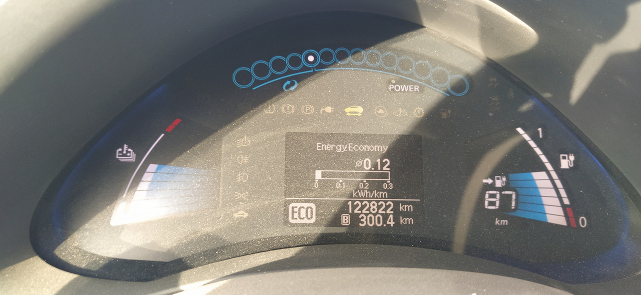

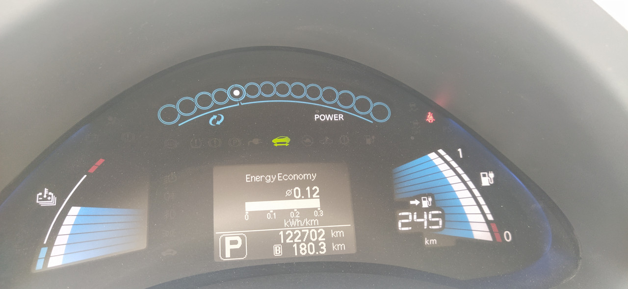

No final do dia tinha estes km feitos e esta autonomia :drool:
Ainda fui a porto covo e voltei a Melides
No dia seguinte praia, voltas, visitas...

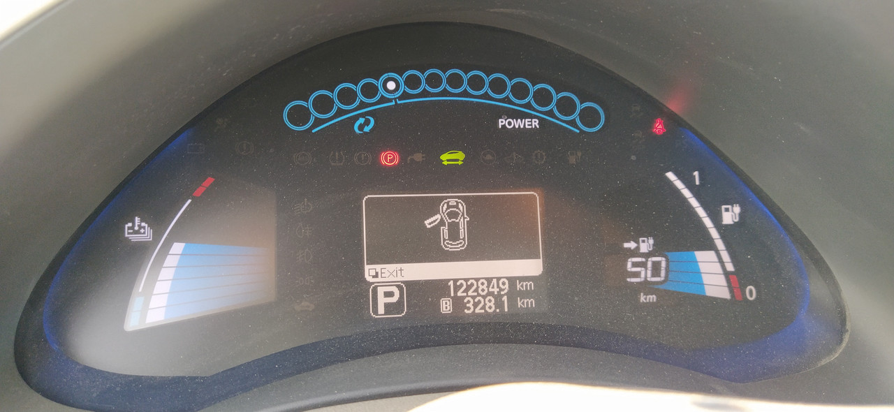

aos 300 km

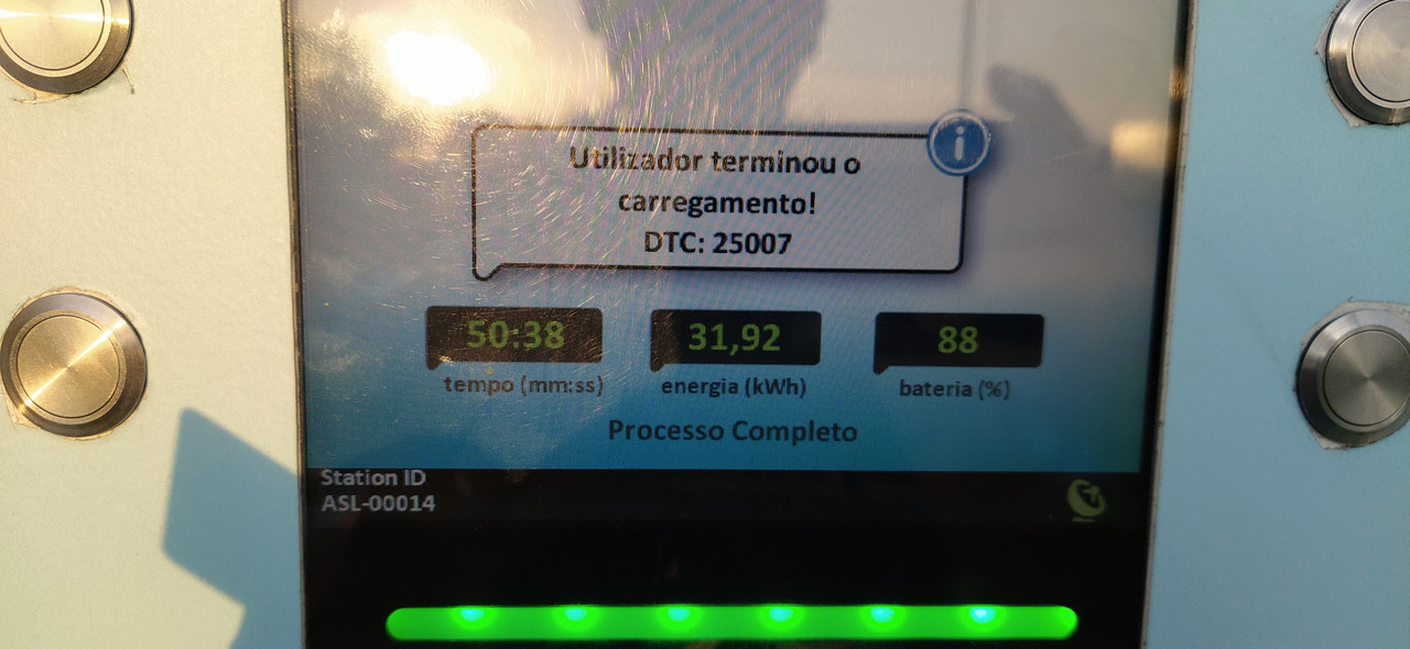

Chegada à PCR de Alcácer do Sal.
Carregou isto, a bateria subiu cerca de 2º com o carregamento
Claro que estava farto e direção à A2, tirei esta foto já perto do carregado
