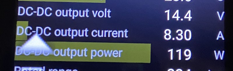

Ainda no outro dia contaram-me que um tm3 gasta 400W-450W quando está online, visto no scanmytesla, são quase 2A de consumo residual, a carregar a 5A, 35% - 40% da energia gasta para carregar são perdas. Consegues confirmar isto com o teu OBD mjr?
Desminto categoricamente :D
Com o SMT e o carro a carregar vi potências de 90-100W no conversor CC/CC, após um valor inicial de 200-300W antes de o carro "adormecer". Steady state são estes 90-100W, que devem ter a ver com alguma bomba circuladora para refrigerar o carregador.

O carro começou a carregar as 22h, passado 1h o estado é online/charging, dizes tu que neste estado o consumo é de 90-100w? O Sentry Mode pode influenciar negativamente o consumo mas sozinho nao creio que justifica os restantes 300W.

Logo após fechar o carro:
Passado uns 2 minutos, com o carro ligado à App:
Sentry Mode ligado, após alguns minutos de fechar o carro:

Atualizei o post com o consumo em sentry mode.
De notar que nenhuma destas imagens é com o carro a carregar. Uns 10 minutos depois de fechar o carro o contactor abre e perde a ligação com o SMT.
Esta é a carregar, após os 2 minutos de fechar o carro:
O valor vai variando, mas anda pelos 100W. Ouve-se uma bomba circuladora, seja a carregar ou não, deve ser isso a gastar mais o MCU em modo low power a comunicar.
