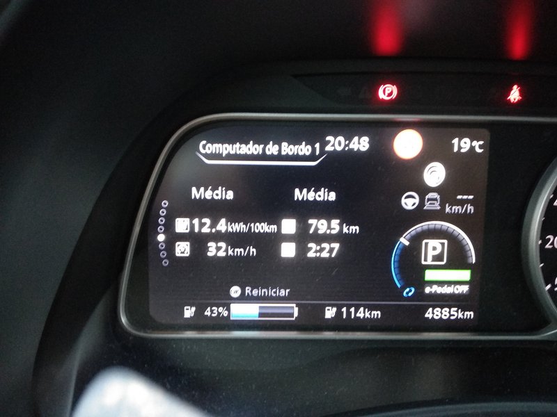

No fim da viagem foram estas as médias:
Os kms totais fui eu que na semana passada me enganei e reiniciei o contador.
