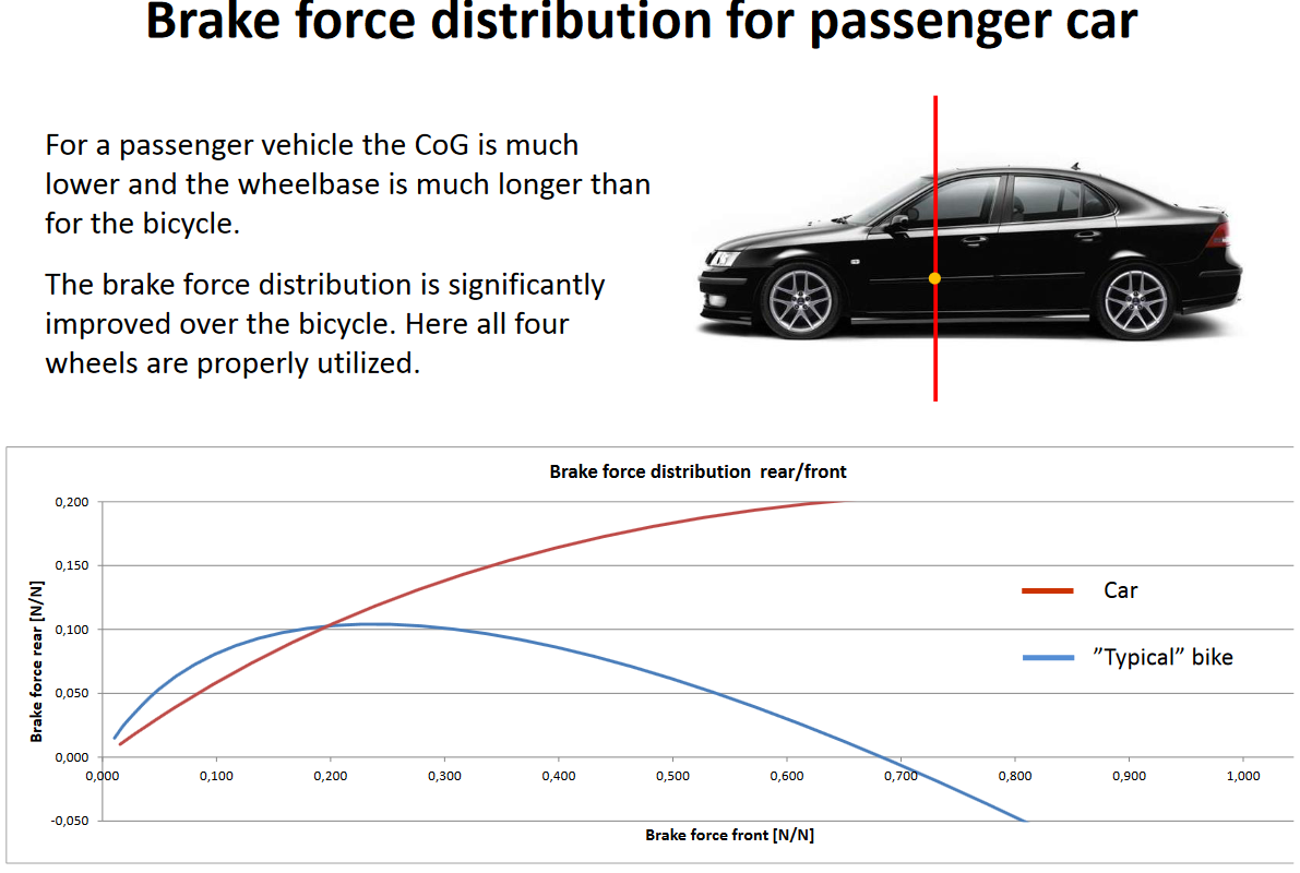

Vejam esta análise entre a força de travagem frontal e traseira numa bicicleta:
Claro que numa bicicleta o efeito é exacerbado ao máximo, mas num carro ocorre o mesmo processo. Para travagens de emergência praticamente todo o esforço de travagem é realizado pelo travão da frente.
Tendo em conta que o ID3 é um VE com tração traseira, o próprio motor já deve conseguir garantir a desaceleração máxima possível numa travagem de emergência. É que num carro deve acontecer o mesmo efeito, a força de travagem que o eixo traseiro aguenta até a roda bloquear é muitíssimo menor que no eixo da frente.
Para um carro:
O estudo está todo aqui: https://www.sveafordon.com/media/36782/ ... public.pdf
