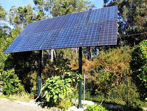

Eu comecei em 2005 com painéis de 120wp que me custaram mais de 400€ cada!! ainda os tenho, aliás fazem parte da mobília e penso nunca me desfazer deles.
Fui fazendo upgrades com a mesma marca, tenho 18 desses Kyocera! alguns com 10 anos, não noto grandes perdas de eficiencia neles.
Depois mais 8 de 250wp em seguidor solar
Mais tarde 21 de 250 fixos a +- 50 graus de inclinação (optimizado para inverno)
e ainda mais alguns espalhados aqui e ali...
já exprimentei quase todos os metodos, off grid/stand alone, on grid , hibrido (robusto 4kw nominal e 12Kw pico, etc, agora estou a pensar num sistema a 110V com bypass estático, não estou com muita pressa porque a ideia de ter uma bateria a 400V dum carro usado anda na mira, e nesse caso punha de lado a ideia dos 110V... vamos ver

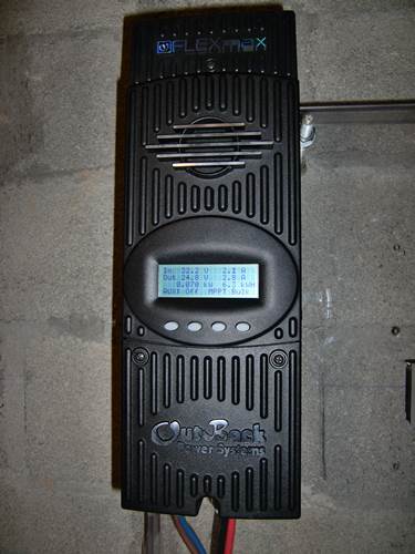

Qualquer carregador solar para chumbo se der para ajustar as tensões permite carregar LiFePO4. O meu tenho regulado para 58.5V de tensão máxima, 17 células em série, e as células estão balanceadas por cima. Periodicamente verifico o balanceamento, mas há 2 anos que não se desequilibram. Não há necessidade de ir até aos 3,6V por célula, a energia extra armazenada é praticamente 0.

Por exemplo um Outback
http://www.outbackpower.com/downloads/d ... csheet.pdf
é um dos que eu utilizo.

Material de qualidade
Eu tenho um chinês, mas que funciona bem e permite logging por ethernet.
